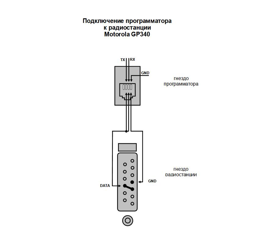

Motorola GP340 - распиновка переходника к программатору
Разместил: C-K 2.6     Просмотров этой страницы: 5280
Скачать файл: файл jpg perehodnik_k_programmatoru_dla_gp340.jpg (30 Kb)
На USB программаторе от ТАКТа где логические уровни 3,6 вольт - НЕ ЗАРАБОТАЛА.
На 5-ти вольтовых программаторах USB и COM-портовом, без проблем.
