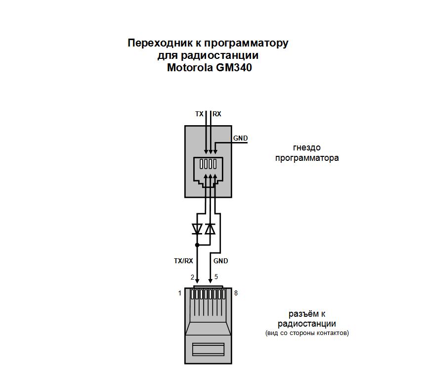

Motorola GM340 - распиновка переходника к программатору
Разместил: C-K 2.6     Просмотров этой страницы: 5831
Скачать файл: файл jpg perehodnik_k_programmatoru_dla_motorola_gm340.jpg (34.4 Kb)
Соединение получилось на программаторе от ТАКТа с логическим уровнем 3,6 вольт и на COM-программаторе (MAX232) с логическим уровнем 5 вольт.
На китайском всежрущем USB программаторе в логическим уровнеем 5 вольт, соединение не произошло.
Загадка.
