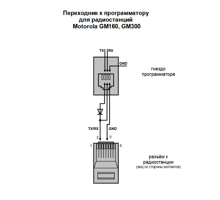

Motorola GM300 - распиновка переходника к программатору
Разместил: C-K 2.6     Просмотров этой страницы: 4158
Скачать файл: файл jpg perehodnik_k_programmatoru_dla_motorola_gm160_gm300.jpg (36.4 Kb)
Соединение есть только на COM-портовом программаторе на MAX232.
На USB программаторах - НЕ СОЕДИНЯЕТСЯ.
