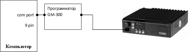

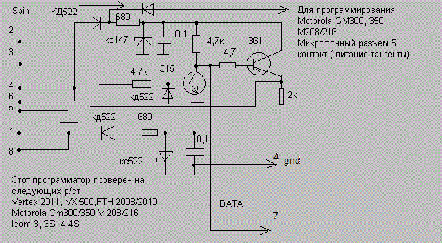

Motorola GM300 - программатор на двух транзисторах
Разместил: RW6MBB 1.7     Просмотров этой страницы: 12590
Рис.№1 Рис.№2
Ссылка: Программатор Motorola GM300 на двух транзисторах.
Универсальный программатор для радиостанций Motorola
