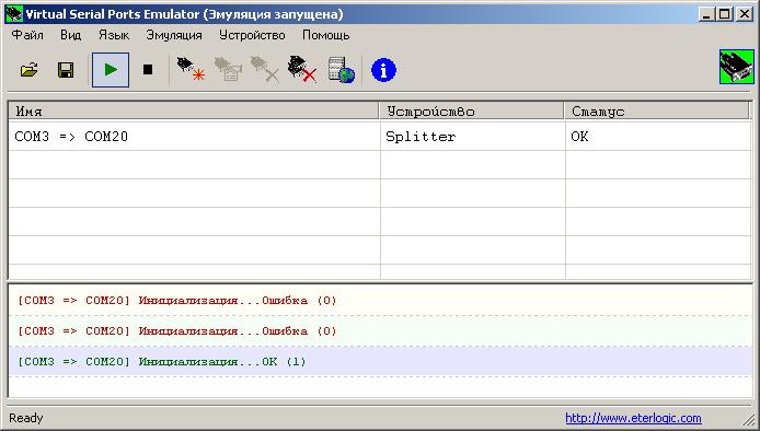

Превосходная программа для эмуляции СОМ портов, пооддерживает массу возможностей.
Из описания на сайте:
VSPE призвана помочь инженерам программного обеспечения и разработчикам создавать / производить отладку / тестирование приложений, которые используют последовательные порты. Она может создавать различные виртуальные устройства для приема / передачи данных. В отличие от обычных последовательных портов, виртуальные устройства имеют специальные возможности: например, то же устройство может быть открыто несколько раз по различным приложениям, которые могут быть полезны во многих случаях. Вы можете сделать доступными физические данные СОМ порта для нескольких приложений, расшаривать последовательный порт для локальной сети (по протоколу TCP) итд...
Функции:
* Virtual device: connector
* Virtual device: data splitter
* Virtual device: pair
* Mapper device
* User mode device: TcpServer
* User mode device: TcpClient
* User mode device: Serial Redirector
* User mode device: UDP Manager
* User mode device: Bridge
* Python scripting system
* x86 and x86_64 processor architecture support
* VSPE API (C/C++ header and static library) for native language developers
* VSPE API Python bindings for Python developers
* Embedded HTTP server
* Data monitoring
Программа имеет русский интерфейс, надо только выбрать язык в установках.
Всё очень понятно и внятно объяснено на русском языке, так что проблем при работе с программой возникнуть не должно.
