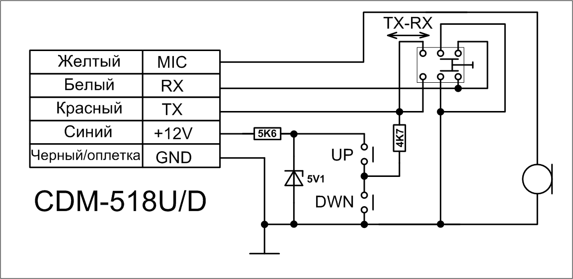

Optim CDM-518U/D тангента - схема и цвета проводов
Разместил: Зверюга2675 2.0     Просмотров этой страницы: 1819
Скачать файл: файл jpg tangenta_optim_cdm-518.jpg (127.3 Kb)
Тангента OPTIM CDM-518U/D схема электрическая принципиальная с цветовой маркировкой проводов
