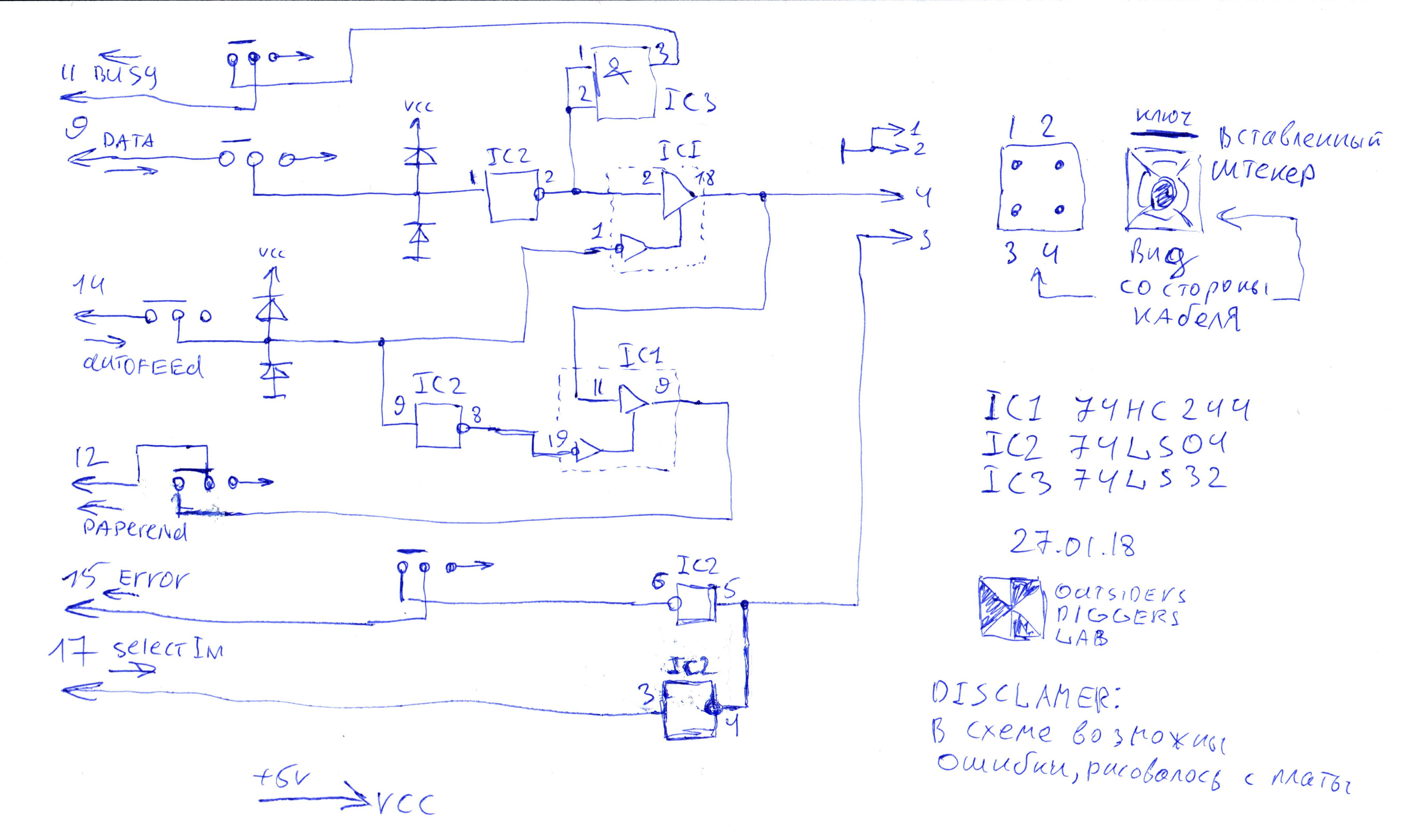

Rexol RL-106 (Весна Н-108) - схема программатора
Разместил: andreu85 4.6     Просмотров этой страницы: 3375
Скачать файл: файл jpg rexon_rl_106_programmator_scheme.jpg (691.5 Kb)
Схема программатора для Rexon RL-106 он же Весна Н-108
он же Весна Н-108
Перерисовано с заводского прграмматора, схема может содержать ошибки.
