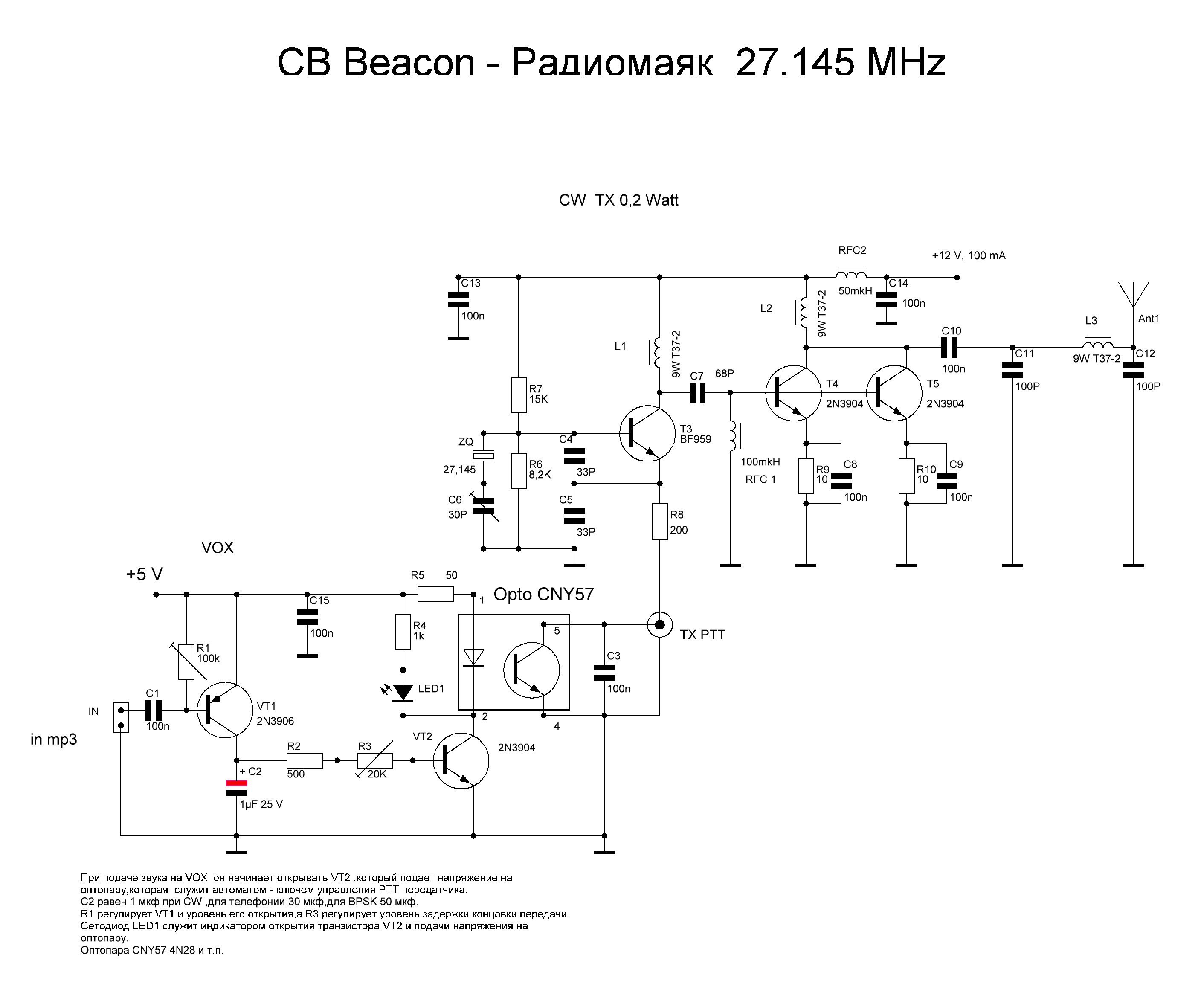

CB CW Beacon - Маяк 27,147 MHz 13RF246
200 mWatt ,при подаче звука **записанного телеграфного текста в WinMorse 2 ** от воспроизводящего устройства на VOX-Ключ ,который открывает подачу напряжения на задающий генератор передатчика,а тот передает телеграфные посылки в радиоэфир.
