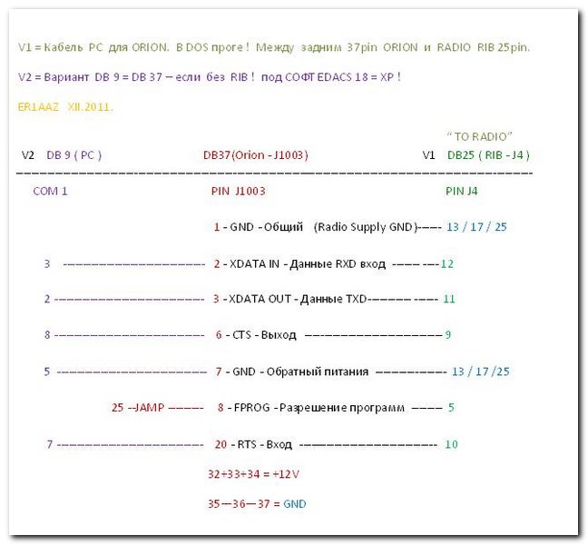

Рис.№1 Рис.№2 НЕ забыть про перемычку 8 на 25  в DB37 !
Альбом схем на ORION (GE Ericsson)

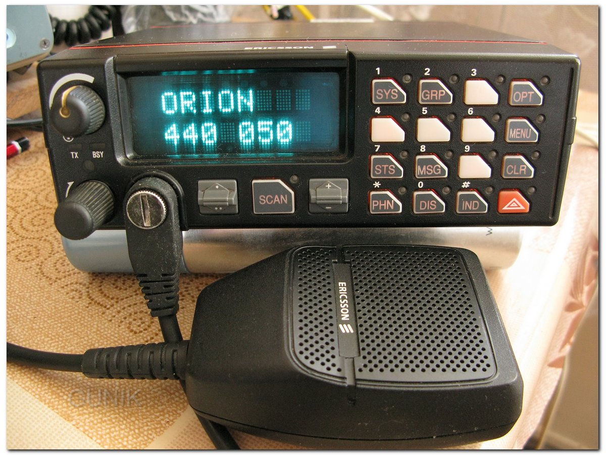

Месяц потратил на поиск и пробы.
Но всё получилось. Програмировал в ХР проге EDACS 18
Кабель с заднего DB37 на DB9 в COMport.

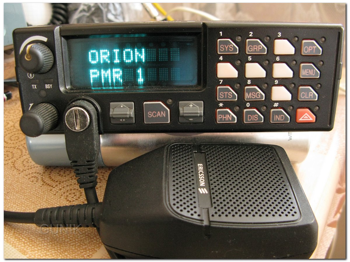

Моя версия 440 - 470 МГц прописана на PMR и FRS каналы.
Станция ЕВРО-версии. D2ULS5 30 Watt
(програмно снизил до 5Вт )
Успехов ER1
