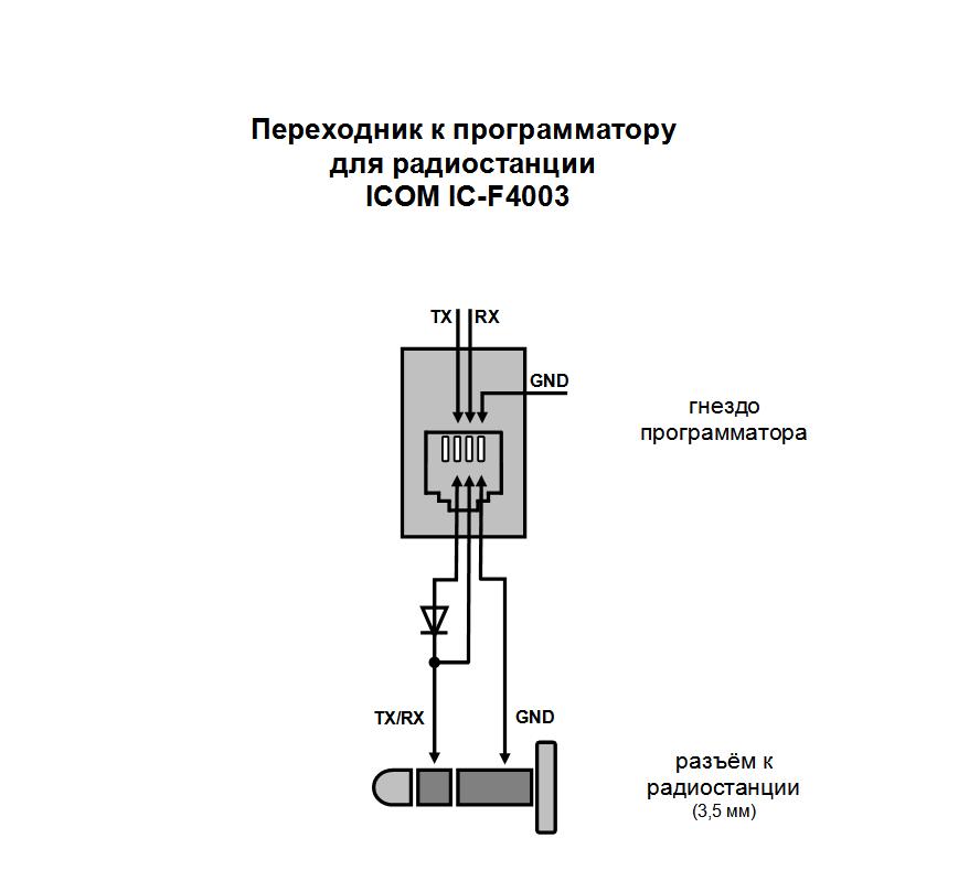

Icom IC-F4003 - распиновка переходника к программатору
Разместил: C-K 2.6     Просмотров этой страницы: 2430
Скачать файл: файл jpg perehodnik_k_programmatoru_dla_icom_ic-f4003.jpg (35.7 Kb)
Станция соединилась только через COM-портовый программатор на MAX232.
USB программаторы - НЕ ЗАРАБОТАЛИ.
