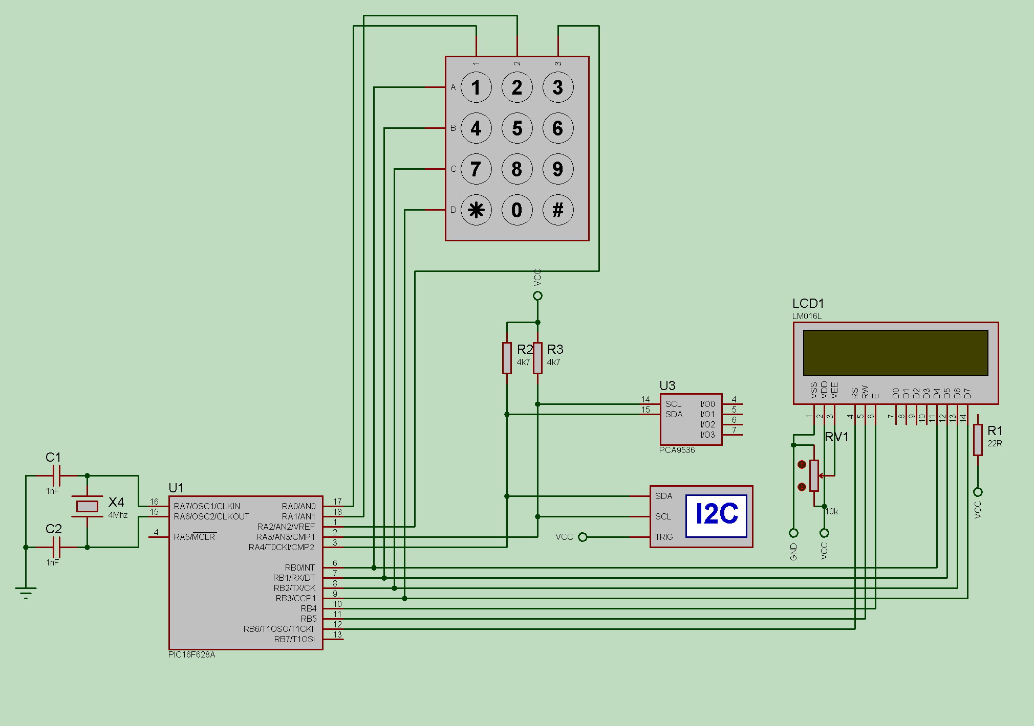

SDR-приемник 45-850 МГц на базе радиомодуля от PC TV-тюнера. Схема черновая.
Начало » Литература, информационные материалы » По электронике и схемотехнике
Разместил: Диня 1.8     Просмотров этой страницы: 10656
Скачать файл: файл jpg shema1.jpg (184 Kb)
Это экспорт схемы из Proteus, которую использовал для отладки I2C и LCD.
Сам тюнер fm1216 на ней не показан, т.к. уверен, что в библиотеке proteus его имхо нет. Подключить fm1216 просто 12, 24 через LC-фильтры +5в, 15 на землю, 13,14 SCL,SDA (I2C), корпус земля.
PCA9536 использовался для отладки I2C схемы - он не нужен в реальной.
Усилитель звука не указан т.к. временно использую, то что было под рукой - усилитель от автомагнитолы.
