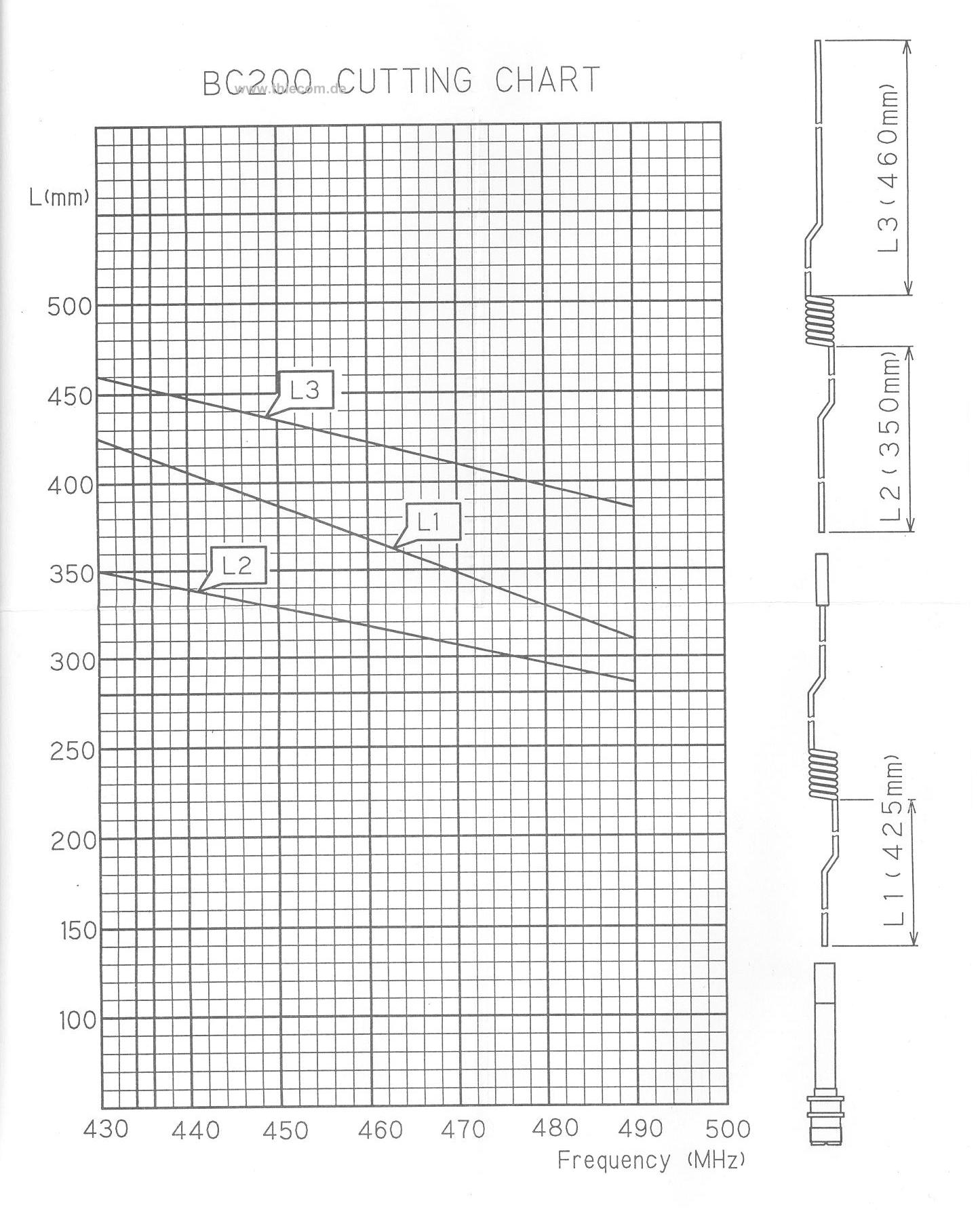

Скачать файл: файл jpg bc200-cutting-diagram.jpg (317.4 Kb)
Инструкция по настройке коллинеарной антенны Diamond BC-200 (3х5/8_UHF)
