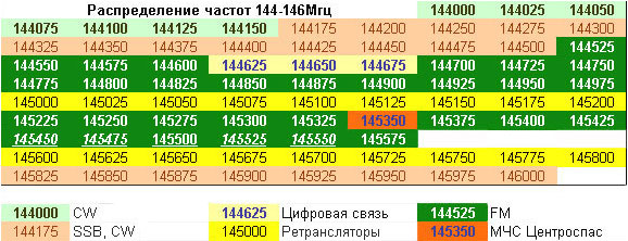

CHIRP. Сетка каналов в диапазоне 2 метра - 144-146 МГц.

Ссылка: Картинка взята из статьи
Этот файл нужно скопировать в папку, куда установлен чирп, подпапка stock_configs
Затем его можно будет открыть через меню File-> open stock config-> 2m HAM band - 144-146 MHz
Memory range нужно выставить 0 - 80 и нажать Go
Методом копировать-вставить эти частоты можно перенести и прошить в память любой поддерживаемой CHIRP-ом радиостанции, например в Baofeng UV-5R.
Сетка каналов "chirp 2m HAM band - 144-146 MHz_full.csv" введена в соответствии с этой картинкой:
В этом файле везде используется FM модуляция, поскольку файл предназначен для моих портативок, которые не поддерживают передачу в SSB, CW и других видах модуляции кроме FM.
В названии канала указано, какой тип модуляции на нем должен использоваться, для того чтобы вы не помешали другим участникам эфира (2M CWх - для CW, 2MSSBх - для SSB, 2M FMх - для FM, 2MDIGх - для цифровой модуляции)
Разнос частот (минус 600 кГц) используется только на каналах предназначенных для работы через ретрансляторы (это 2MREP0 - 2MREP9 и 2MRP10 - 2MRP17). Субтона не настроены.
2MCALL - вызывной канал (частота 145.550)

Здравствуйте товарищи!!! Скажите, а эта таблица в каком пространстве и времени будет являться актуальной? Допустим я в Красноярске сейчас и дата сейчас 17.3.2017 г.
Immortal
3.0
23 Май 2019 15:52
А что именно изменилось в регламенте?
Если нашли ошибку или что то нужно поправить - пишите, я перезалью файл. У меня такой файл и для 70см диапазона есть

А как насчет таких ретрансляторов:
145,7125 - 145,1125
145,7250 - 145,1250
145,7375 - 145,1375
145,7500 - 145,1500
145,7625 - 145,1625
145,7750 - 145,1750
145,7875 - 145,1875
