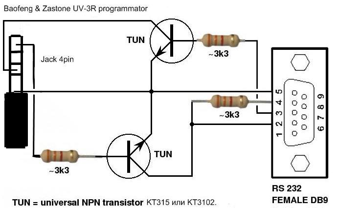

Baofeng UV-3R - простой программатор для COM-порта

Baofeng UV-3R, простой программатор для COM-порта.
Проверялся с Zastone UV-3R, аналоге Baofeng UV-3R Mark 1.
Программа Chirp.

Собрал на КТ315 транзисторах.
Джек 3,5 мм 4 контактный.
В программе Chirp перед чтением выбрать Baofeng, затем UV-3R.
Прочитанные данные сохранить в файл, отредактировать, записать в станцию. Использовался COM-порт системного блока, Windows XP.
