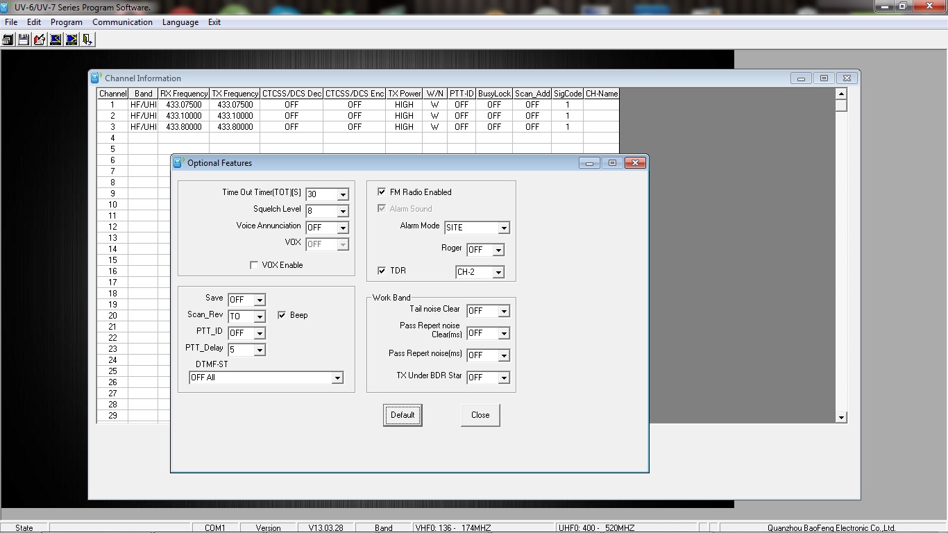

программа для программирования рации UV-6
Ссылка: http://www.baofengradio.com/en/services.asp
программа для программирования раций UV-6 и ещё неизвестной UV-7. с руссификацией проблемы, перевести не смог, т.к. в неё не влезть, как например в ПО для 480/777/888

Установка субтонов вылетает с ошибкой. Лечится так:
Цитата: "Если будет проблема с вводом CTCSS , то это лечится так. Выбираем нужный CTCSS из списка и нажимаем на иконку (третью слева направо) . Там ручка с блокнотом нарисована"
Работает.
За софт спасибо, пригодилось.
