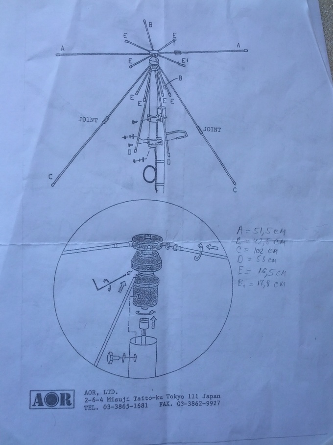

AOR DA3000 - размеры
Начало » Инструкции, схемы, прошивки, программаторы » AOR
Разместил: Рамзай 4.2     Просмотров этой страницы: 5752
Скачать файл: файл jpg img_20140516_111552.jpg (149.4 Kb)
Вот приятель обмерил для повторения
