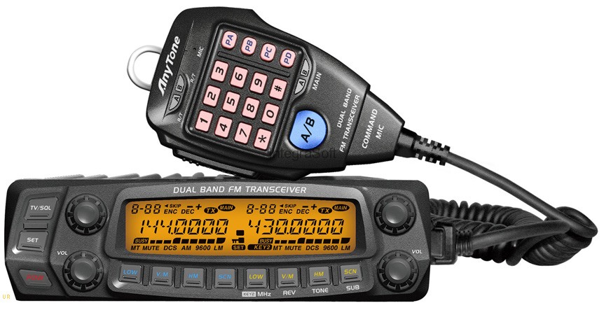

Для раскрытия радиостанции AnyTone AT-588UV с радиолюбительского диапазона (144-146МГц 430-440МГц) в полный, надо:
Удерживать кнопку TV/SQL при включении трансивера. С правой стороны LED индикатора отобразится надпись MODE1, означает что текущий диапазон 136-174МГЦ + 400-490МГц, вращением селектора каналов (в левой части панели) можно выбрать режим MODE2( 144-146МГц + 430-440МГц) ,выключите и включите трансивер для сохранения настроек.
