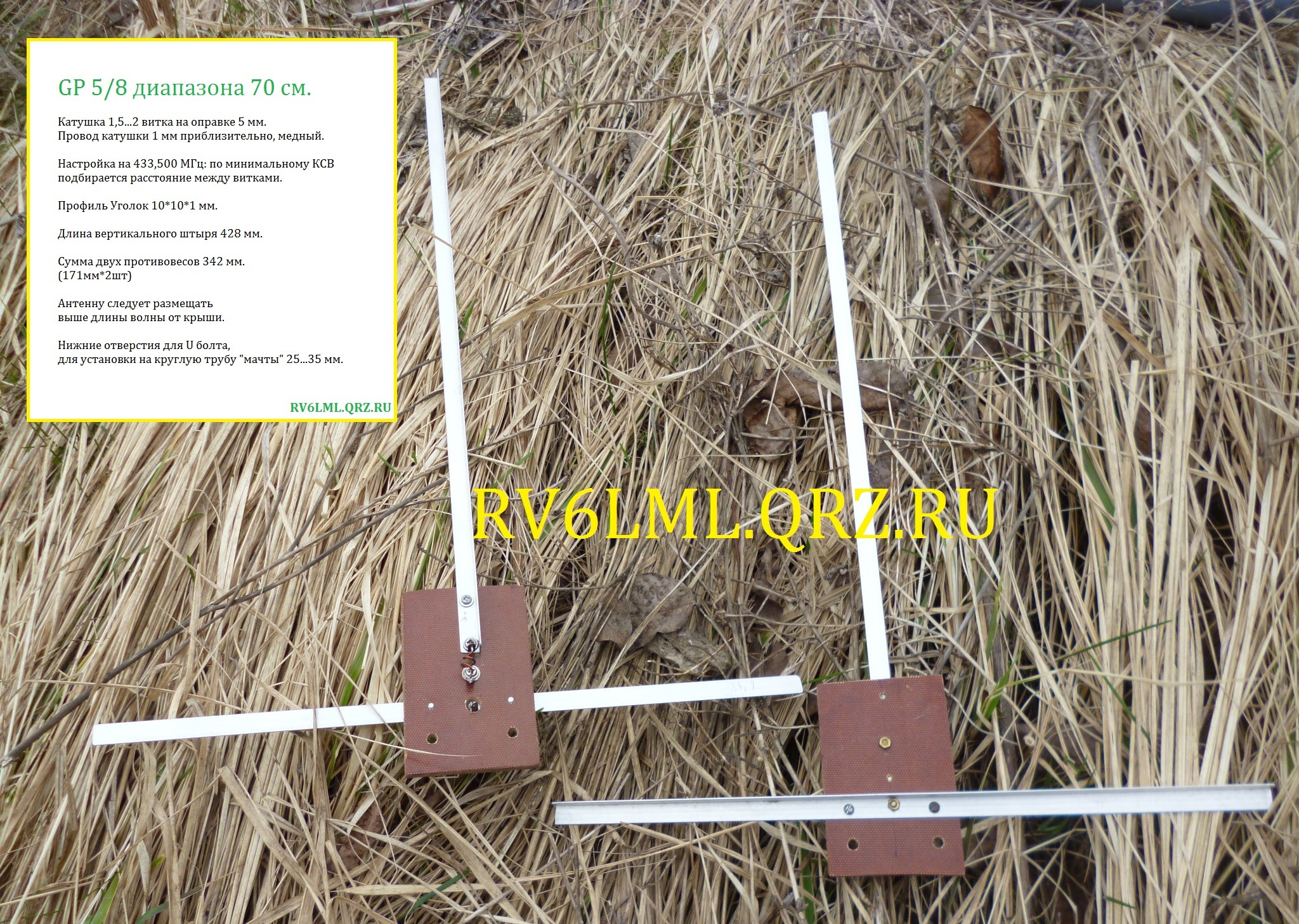

Изготовление простой антенны 5/8 длины волны (70 см) 432-435 МГц.
Эта антенна является упрощенной для повторения версией GP 5/8 из книги Карла Ротхаммеля "Антенны".
В качестве двух противовесов используется алюминиевый профиль.
RV6LML.
