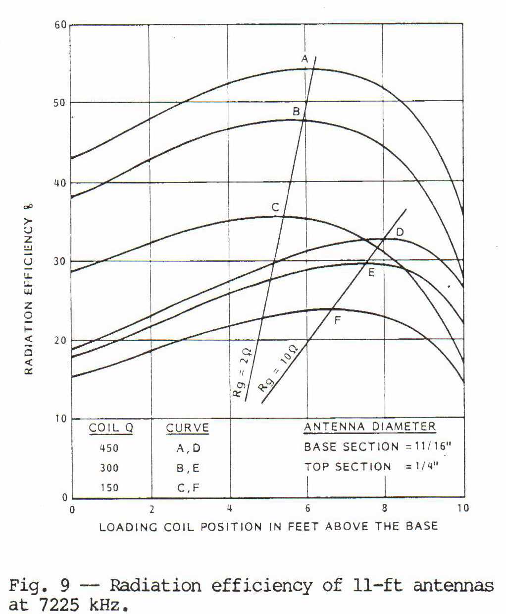

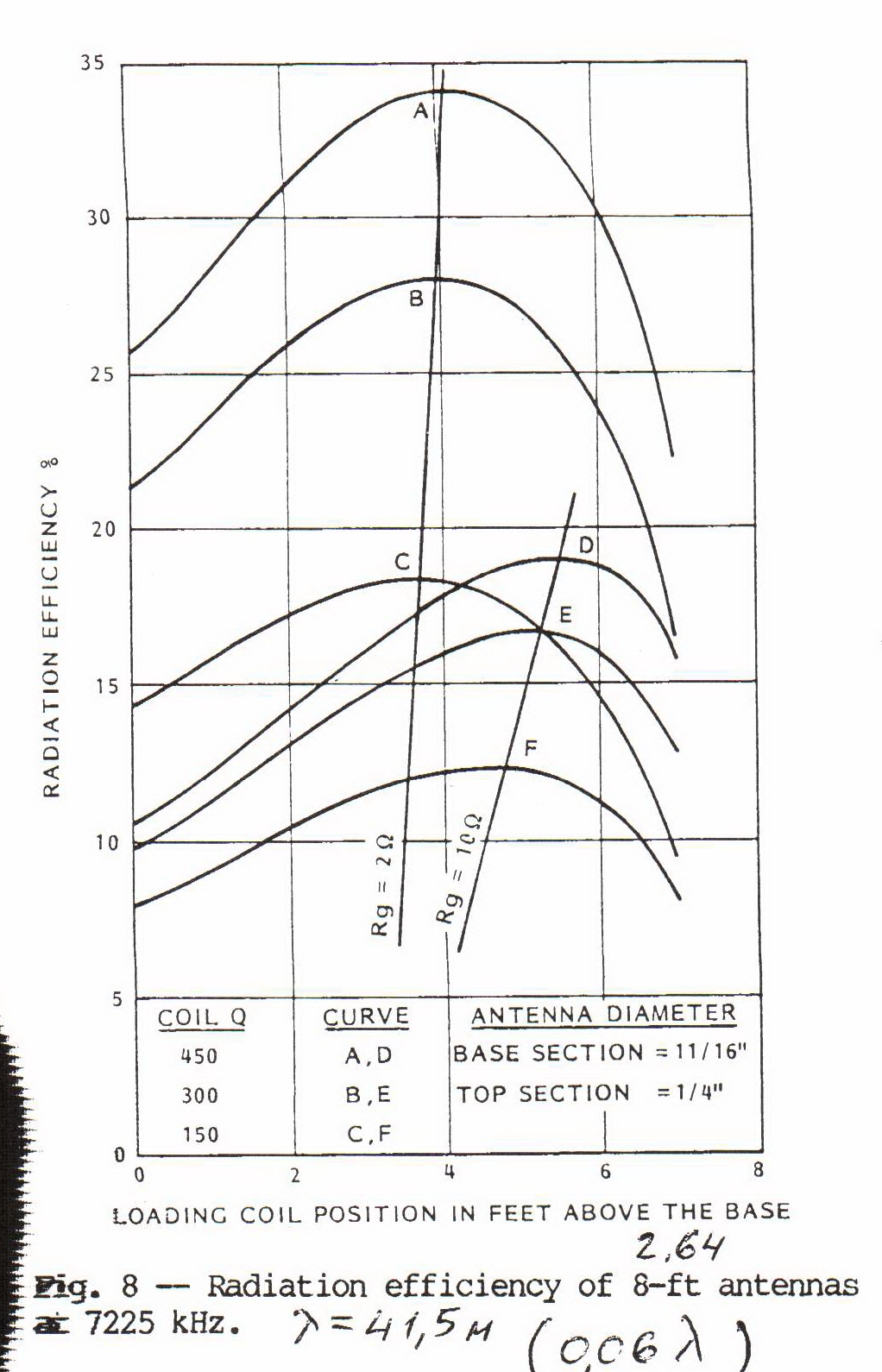

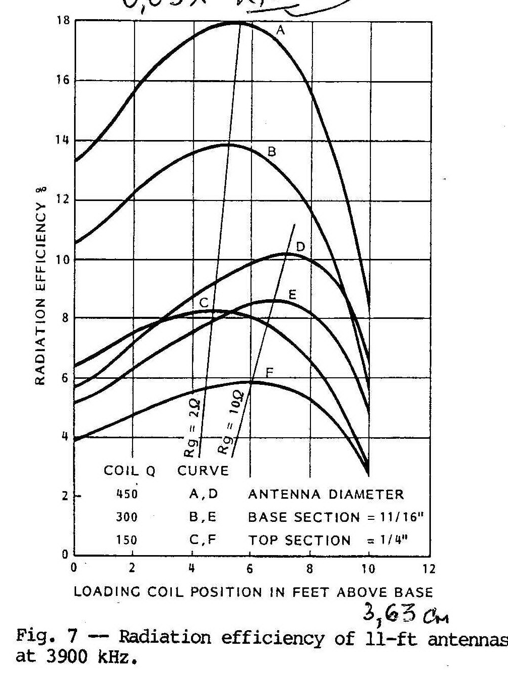

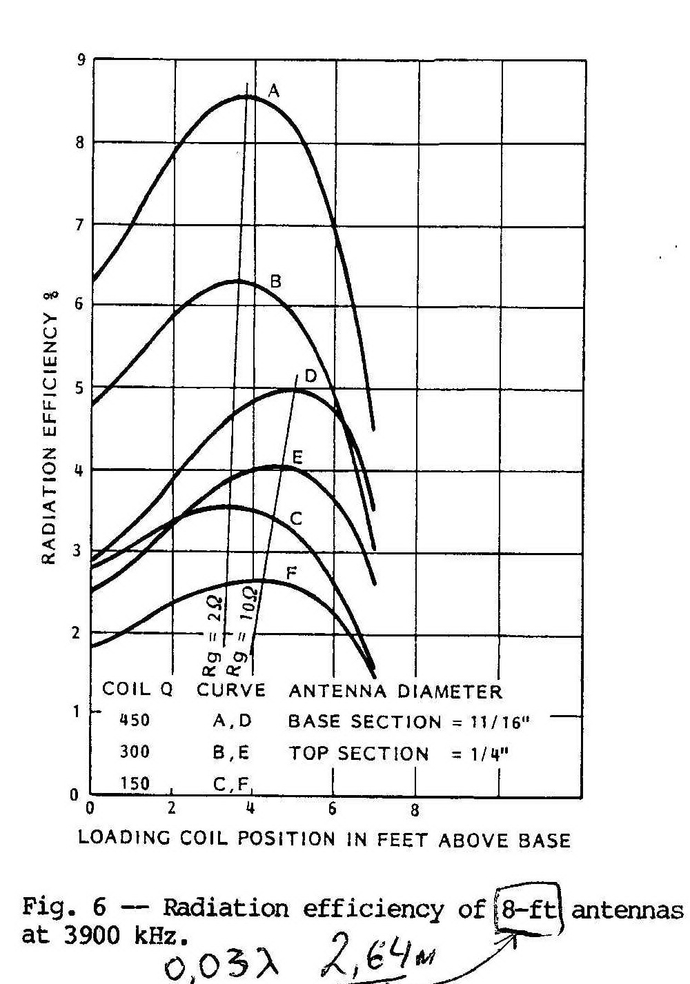

Автомобильные КВ Антенны. Где располагать удл.катушку.
Начало » Инструкции, схемы, прошивки, программаторы » Антенны и АФУ - разные
Разместил: Samolet22 3.3     Просмотров этой страницы: 10253
Скачать файл: файл jpg ant.jpg (276.3 Kb)
Рис.№1 Рис.№2 Рис.№3
Rg-сопротивление корпуса (Rпотерь) автомобиля,взято для примера 2ом и 10ом
Q-добротность катушки,150,300,450
Feet-длинна антенны
Efficiency-КПД антенны в %
