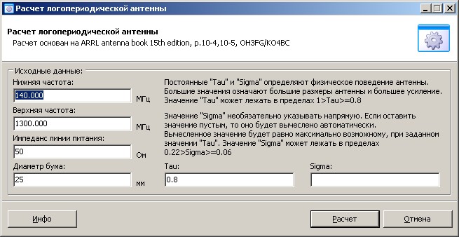

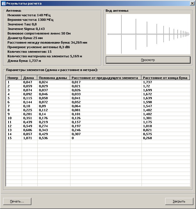

Вид окна приложения Вид окна расчета
Программа для расчета логопериодических антенн, основанная на алгоритмах расчета ARRL Antenna Book 15th Edition, p10-4, p10-5.
