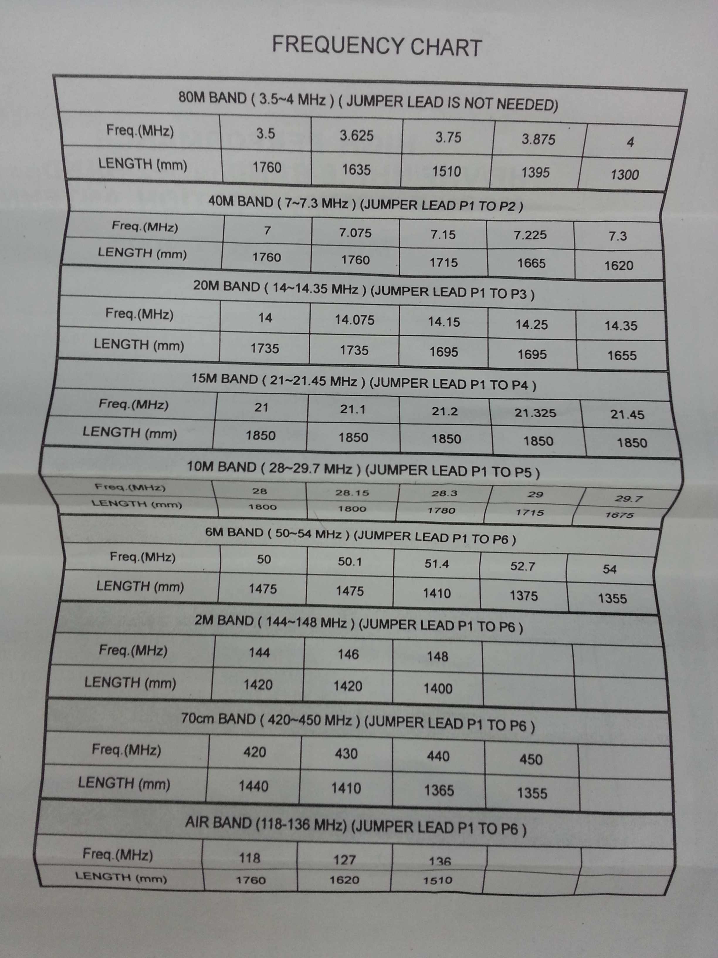

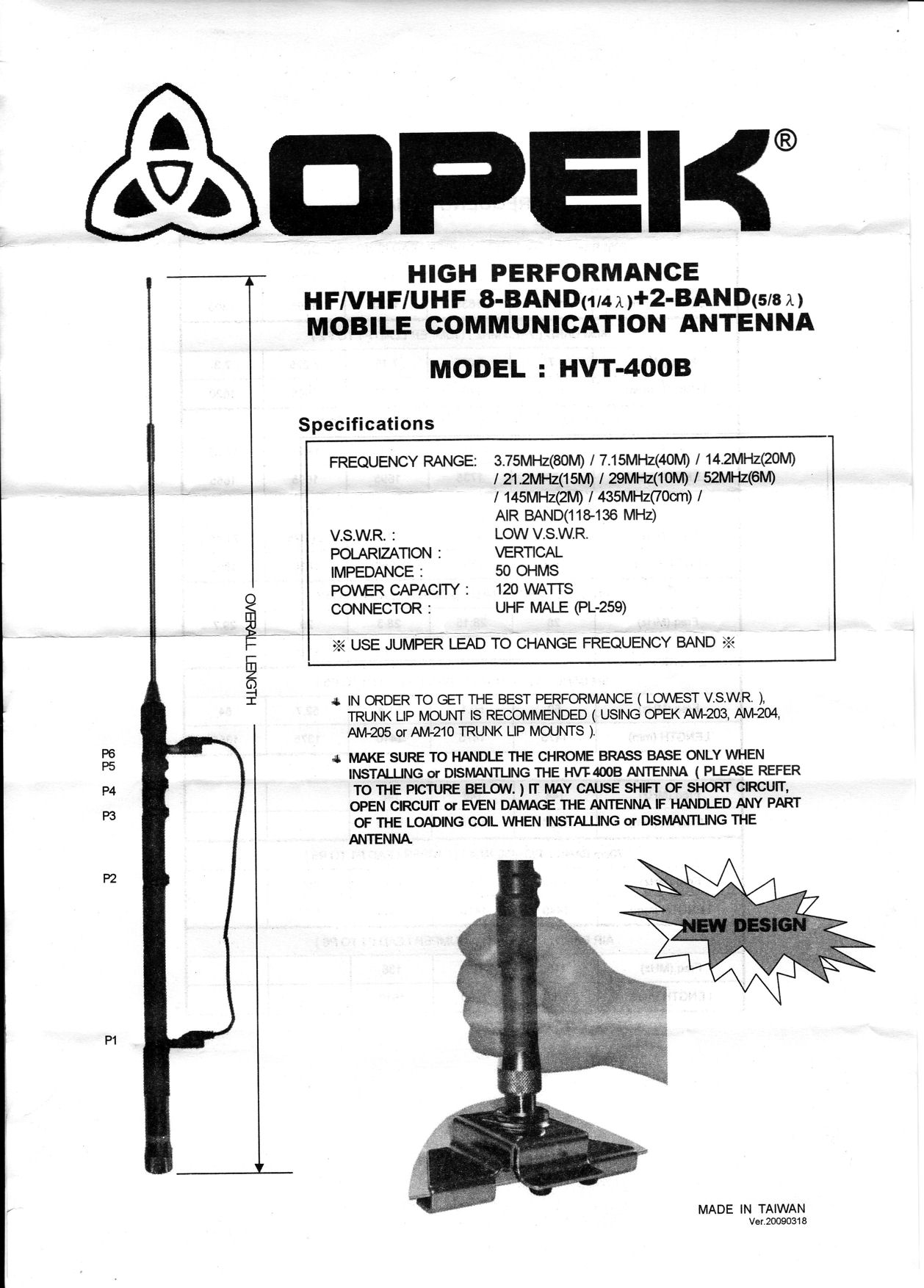

Opek HVT-400B - инструкция на английском языке и карта настройки длины штыря
Начало » Инструкции, схемы, прошивки, программаторы » Антенны и АФУ - разные
Разместил: Mexico 7.0     Просмотров этой страницы: 13295
Скачать файл: файл jpg kv_antenna_opek_hvt-400b._karta_nastrojki_dlini_stira.jpg (349.3 Kb)
Инструкция
Ссылка: Небольшой видеоотчет.
OPEK HVT-400B. КВ антенна. Инструкция на английском языке и карта настройки длины штыря.
