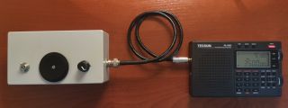

Уважаемые коллеги! Вашему вниманию предлагается компактная высокочувствительная активная магнитная антенна «LSW-160/80-A», собранная на базе ферритового стержня 125х8 мм в корпусе габаритами 135х75х50 мм. Номинальный диапазон частот антенны - 1,4...3,8 МГц (с небольшим запасом).
[img]http://www.radioscanner.ru/uploader/2022/tmb/osn_20prc_um.jpg[/img]
Чувствительность антенны LSW-160/80-A в рабочей полосе частот существенно превосходит чувствительность телескопических антенн портативных приёмников, а также чувствительность антенны LSW-160/40-M (собирается на базе ферритового стержня 200х10 мм). Кроме того, по своей эффективности антенна LSW-160/80-A аналогична антенне LSW-160/40-М, работающей в связке с усилителем SWA-M. Сравнение работы антенны 160/80-A и «связки» 160/40+SWA производилось на частоте 3 МГц по показаниям S-метра приёмника «BELKA-DX» (версия с диапазоном 1,5…31 МГц).
