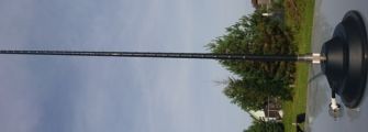

Продаются автомобильные одно-диапазонные антенны. Это третья версия конструктива предлагаемых мной КВ антенн.
Относительно прошлых версий произошли следующие изменения:
1) Длина антенны (конкретно эта модель).
2) Увеличился КПД при указанной длине.
3) Установка уплотнительных муфт на выдвижном элементе согласования, что увеличивает ресурс подвижного элемента, препятствуя расшатыванию, а так же попаданию песка, пыли, влаги.
Физическая длинна 2,2м
Диапазоны; 160 - 12м.
Электрическая длинна 1/4 волны.
Вес 170 - 270 грам.
Максимальная мощность 100 W включительно. (1,9 МГц 50W)
Согласована на 50 ом.
КСВ в центре настроенного участка не хуже 1,1*
В основании разъём PL 259
Цвет чёрный.
C помощью выдвижного двухколенного телескопического элемента в макушки антенны можно перестраивать в желаемый участок диапазона. Конструктивно антенны выполнены из точёного на конус упруго-гибкого
стекло-пластикового прутка, В основании у разъёма диаметр 10 мм, в макушке примерно 2 мм.
Прекрасный вариант в авто-путешествии, полевой выезд, работа Manpack и т.д. Так же Неплохо работают на крышах строений как стационарные антенны.
18; 21; 24 МГц 3700 руб. за шт.
14 МГц 3800 руб.
10 МГц 3900 руб.
7 МГц 4000 руб.
3,6 МГц 5000 руб.
1,9 МГц 5000 руб.
Вопросы: по конструктиву, настройки и т. д. прошу в почту, телеграмм или звоните, в объявлении всё поместить невозможно. Отвечу на все вопросы по существу объявления, пришлю фото и видео.
