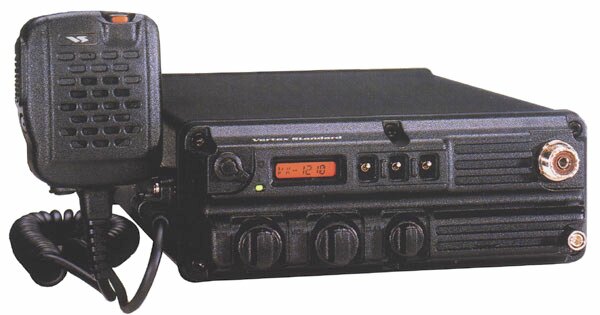

Vertex VX-1210
Профессиональный переносной КВ-трансивер. Рабочий диапазон охватывает весь участок КВ. Мощность до 20 Вт. 500 каналов памяти. CW, AM, SSB, AFSK. Работает как в канальном режиме так и со свободной перестройкой частоты (VFO). Производителем предлагается большой выбор антенн и дополнительных опций.
