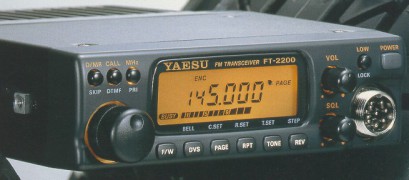

Yaesu FT-2200  Оценки: 5 / 5 / 5 / 5 / 5 / 5 / 5
Несмотря на то что Yaesu FT-2200 модель 1996г. это не как не говорит о том что станция морально устарела, наоборот считаю практически все современные трансиверы подобного класса не просто не дотягивают, а скорее всего банально деградируют. У трансивера отличные характеристики приёмника, удачная эргономика, простое понятное меню, и оптимальный набор функций для работы в разных режимах т.е ничего лишнего мудрёного ненужного нет. Считаю этот трансивер одним из лучших в этом классе, есть с чем сравнивать практически все современные аппараты побывали у меня на столе, но как то не прижились. Yaesu FT-2200 прописался уверенно и надолго, настоящий честный Японский аппарат.
Длительный период (с 1996 по настоящее время) радиостанции FT-2200 обеспечивают оперативную радиосвязь. За все время ни одной поломки. Станции модернизировали, поставили инверсные скремблеры. В 2003 г. докупили радиостанции VERTEX. В сравнении с ними FT-2200 выигрывают по чувствительности и селективности (чисто эксперементальные данные), а так же по мягкости звучания (субъективно). FT-2200 является развитием удачной радиостанции FT-212. Эти радиостанции так же успешно эксплуатировались. Если кому интересны подробности по данной технике, пишите. После 24 декабря буду в сети, отвечу.

Yaesu FT-2200 Настоящее японское качество, вечный аппарат!  Оценки: 5 / 5 / 5 / 5 / 5 / 5 / 5
Отличный аппарат. Брал б/у, но не пожалел. Только плюсы!
1. Приемник: Действительно, чутьё ломовейшее.
2.Качество звука: Динамик, сравнивая с современными аппаратами данного класса, не трещит и не захлебывается на всех уровнях громкости, "середина" и "верхи" в полной гармонии, четкая разборчивость при наличии посторонних шумов (например, на трассе в потоке с открытыми окнами).
3. Теплоотведение: При длительных передачах на максимальной мощности радует отсутствие сильного нагрева станции - радиатор умеренно теплый и справляется на "ура", алюминия японцы не пожалели)) так же полностью отсутствует прогрев морды, что частое явление у современных аппаратов вплоть до заплыва кристаллов на дисплее. Доп. вентилятора просто не требуется.
4. Органы управления: Меню Классическое и привычное. Традиционно в стиле производителя. Все ручки/кнопки легко доступны, ничего лишнего случайно не нажмешь при движении в машине.
5. Приятные "допы": Очень кстати наличие приема АВИА частот. Их так же можно писать в память. Честно, не ожидал такого чутья на 118-136 мГц АМ!
6. Качество сборки: Все грамотно расположено на своих местах, отличный монтаж. Очень надежен во всех технических аспектах
7. Фурнитура и эргономика: Очень удобный крепеж на защелке к рамке - это мощная стальная скоба для моментальной установки и снятия станции в машине или на базе, на станции по бокам только две небольших проушины - что действительно гениально в шарманкостроении. Не нужно ничего прикручивать или откручивать с боков станции. Снятие и установка одним движением руки.
8. Итог: Данный аппарат был создан для людей во всех смыслах!

отличный трансивер  Оценки: 5 / 5 / 5 / 5 / 5 / 5 / 5
Долго искал для себя укв-станцию и подвернулся случай приобрести две-абсолютно не пожалел.Отличное качество приёма,возможность прослушивания авиадиапазона,три режима выходной мощности и многие другие преимущества перед остальными собратьями прочно закрепили эти станции у меня на полке..за все время ни одна станция не ломалась что говорит о высокой надежности,а эксплуатируются они порядка 10 лет,это несмотря на то,что они достались мне Б/У..Радиатор действительно хороший-вполне справляется с нагревом оконечника..Единственный косяк этой станции,хотя и назвать его таким трудно-дохнут время от времени лампочки подсветки ЖКИ,но это мелочи..Короче говоря весьма достойный аппарат,рекомендую.

Yaesu FT-2200, она же FT-215  Оценки: 5 / 5 / 5 / 5 / 5 / 5 / 5
Совершенно случайно столкнулся с этой станцией в процессе поиска методов борьбы с помехами от вещательных FM станцмй.
У меня их две, одна из которых - аппарат для внутреннего рынка Японии Yaesu FT-215. Отличается только цветным дисплеем от FT-2200. В остальном по всем параметрам станции одинаковы с высокой повторяемостью.
Минусов не нахожу.
Из плюсов:
- отличная равномерная чувствительность во всём диапазоне от 110 до 180 МГц, включая авиадиапазон. Слышно всё, что есть в эфире.
- отлично работает в городских условиях грязного эфира,можно забыть про интермоды и прочие проблемы по электромагнитной совместимости,
- отличная модуляция при передаче,
- отличный звуковой спектр встроенного динамика,
- отлично работает отключаемый dimmer - меняется интенсивность подсветки в зависимости от внешней освещенности,
- переключение выходной мощности (5, 20, 50 ватт),
- программирование без компа и программатора с кнопок станции всех основных параметров - выходной мощности, показаний S-метра, захвата сканирования и пр.,
- отличное качество сборки,
- удобные и понятные кнопки, не требуют привыкания,
- не перегревается до безобразия радиатор при длительной работе на передачу,как в большинстве других станций,
- нет ничего лишнего,
- настоящее японское качество, всё настроено на заводе-производителе.
Никакие Alinco, Kenwood, все современные Yaesu и Icom и пр. по работе в условиях мощных интермодуляционных помех от УКВ вещалок, ТВ и пр.
с этой станцией сравнивать нельзя даже отдалённо.
Реальные конкуренты для FT-2200 по чутью и одновременно противостоянию помехам - только более старые Yaesu FT-2400/2500, но они не имеют АМ режима для приёма авиа.

Отличный аппарат!  Оценки: 5 / 5 / 5 / 5 / 5 / 5 / 5
Вставлю и я свои пять копеек)) Сравнительно недавно стал обладателем этого замечательного радио благодаря Михаилу R2SAG, который любезно и безвозмездно мне его предоставил в вечное пользование, за что ему отдельное спасибо. Естественно, данный аппарат меня интересовал в первую очередь, как прибор для мониторинга авиадиапазона. Что хочу сказать. В сети много комментариев о том, что этот трансивер прекрасно подходит для авиамониторинга, но есть и негативные отзывы, мол АМ детектор никакой, и прослушивание авиадиапазона на этом радио мягкоговоря не доставит никакого удовольствия. Но вот что я вам скажу. Как только аппарат занял своё почётное место в моём шеке, так сразу он мне намониторил кучу авиа частот, и теперь я сижу и разбираюсь кому они принадлежат)) До этого в качестве прослушивания авиа я использовал FT-897, и FT-817ND. Они мне надыбали в режиме сканирование всего две частоты. А у этого девайса чуйка просто шикарная, как на любительском, авиа, так и на прочих диапазонах. Старый, добрый японец. И с виду приятный, и простой в управлении, и в тоже время весьма функциональный. Максимальный выход 50 Вт, более чем достаточно, чтоб использовать его как дома, так и в авто. Что касается минусов, то из минусов одни только плюсы) В общем, я очень доволен этим аппаратом, надеюсь кому-то будет полезен мой отзыв. Мира вам и добра, берегите себя, 73!!! Александр EW6RN.
