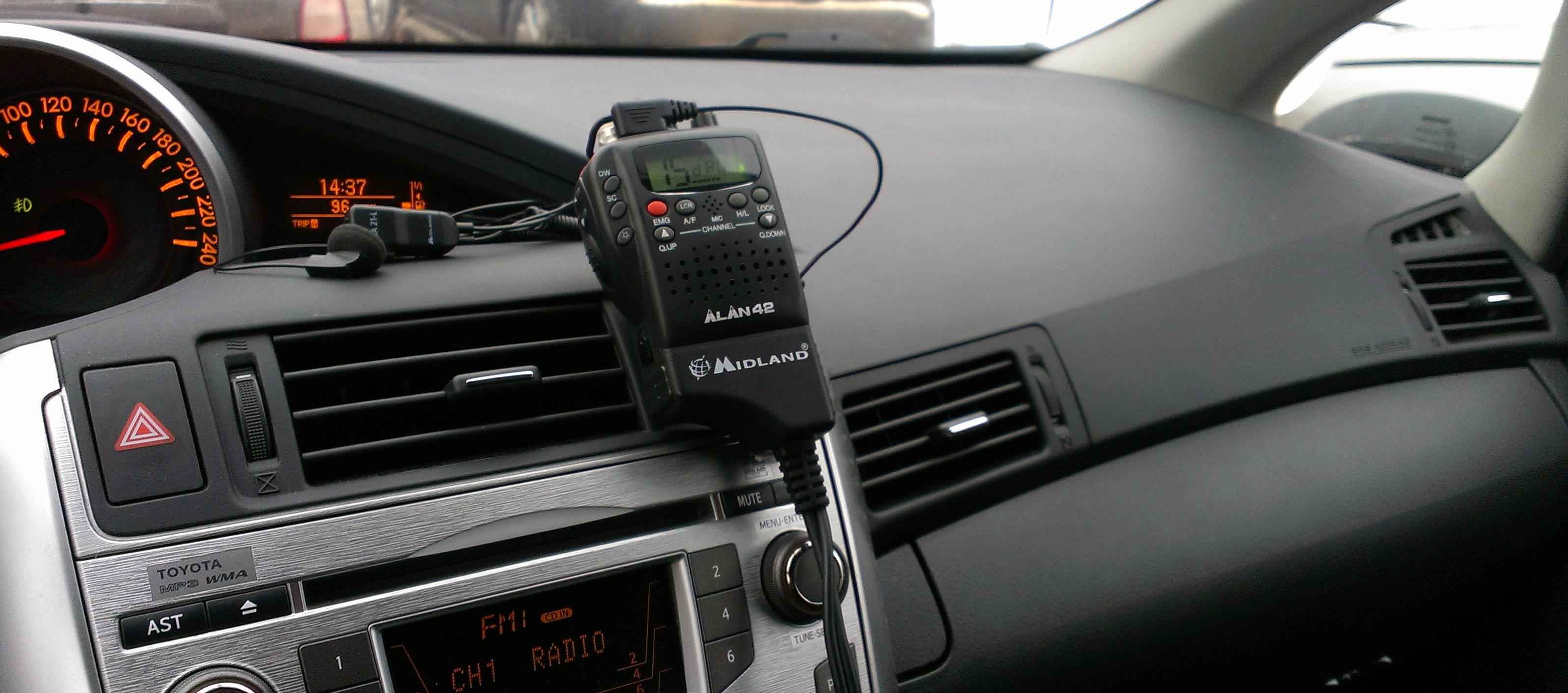

Купил эту станцию, только из-за её удобства использования в легковом автомобиле. До этого был "кирпич" с тангентой, но куда-то его примостить была целая проблема... С этой же никаких проблем, когда надо достал её из подлокотника, ненужна - убрал так же быстро, как и достал. Вроде она и убрана, но если что всегда под рукой.
