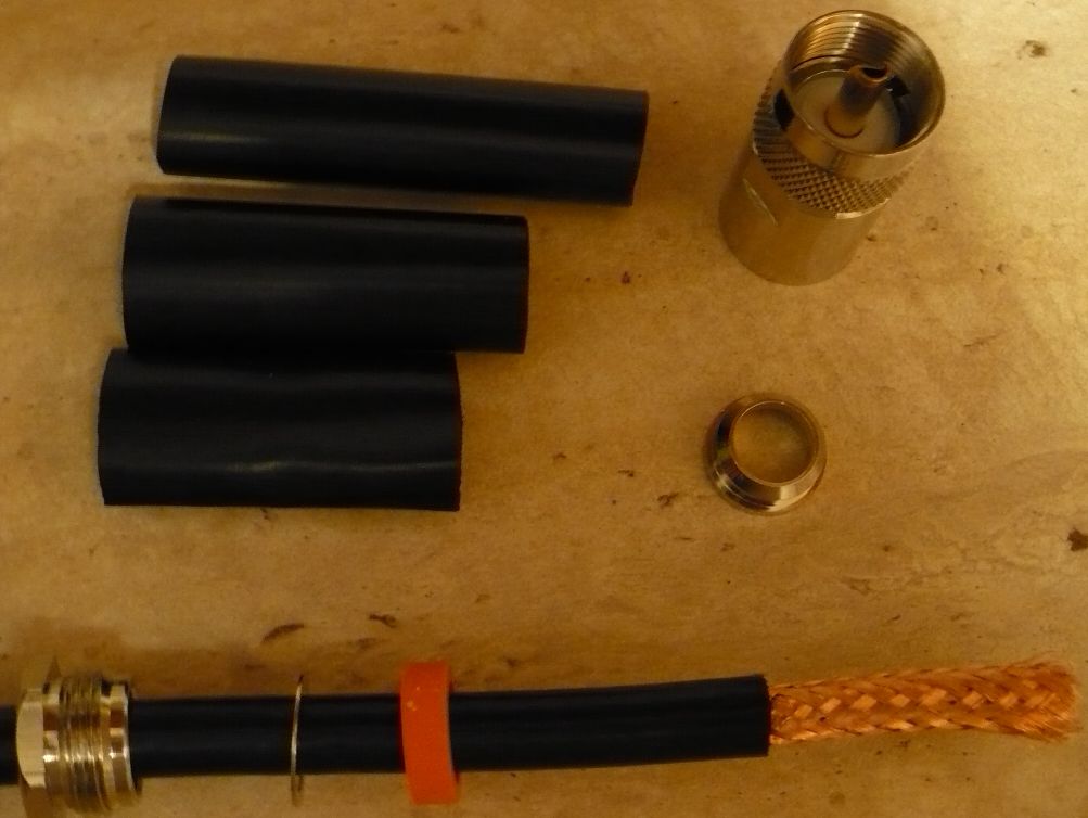

Как обычно , приобрел 50 Ом кабель на Юноне в СПб . У тех-же продавцов , у них покупают тут многие радиолюбители , ранее я брал у них РК 50-7-30Ф : Рейтинг . С ценой надули , вместо 37.85 рметр (в их прайсе) попросили 40 рметр (возможно , за отмотку) . Производителя все так-же скрывают , на этот раз сказали что не с Урала , а из Московии . Взял 20 метров для дачи , чтоб работать на КВ . Могу сказать только , что размеры соответствуют тем что в ГОСТ . Наверху в шапке я дал ссылку на ГОСТ .
-Диаметр около 8 мм. Видимо , под какие-то отечественные СР штекеры. Штекер под RG-58 не удалось поставить , мал . Поставил штекер от RG-213 , типа UHF (PL) . ВелИк ,но термоусадка в три слоя выручила

-Центральная медная жила одна , далее полиэтиленовый изолятор и выше две медные оплетки и наружная оболочка , вот я его разрезал - все видно
![](http://www.radioscanner.ru/uploader/2010/p1050420.jpg) Увеличить
-Заметил особенность , в первой (наружной) оплетке в двух рядах медных проволок есть узелки - примерно каждые 10 см медные проволоки скручены медной проволочкой . Вот , расплел оплетку и вытащил те два ряда с такой особенностью
![](http://www.radioscanner.ru/uploader/2010/p1050431.jpg) Увеличить .
-Взвесил цифровым безменом бухту 20 метров , ровно 2 кг .
-Каждые 25 см на кабеле выдавлена надпись К18-2009РК-50-4-13
-Заодно решил проверить на УКВ . Приборов нет , только КСВ-метр Redot 1041A : Рейтинг . Подключил я 20 метров РК 50-4-13 к YAESU FT-857D (на 435 МГц 20 Вт , на 145 МГц 50 Вт честно отдает) , затем КСВ-метр и затем к КСВ-метру кабель идущий к антенне . Сразу скажу - КСВ у меня 1 на 435 и 145 МГц .
На 145 МГц подал 50 Вт - через 20 метров РК 50-4-13 до КСВ-метра дошло только 29 Вт .
На 435 МГц подал 20 Вт - через 20 метров РК 50-4-13 до КСВ-метра дошло только 7.8 Вт .
Послушал репитер на 145.625 МГц с РК 50-4-13 - сигнал упал на 2 балла , послушал линк на 433.700 - сигнал упал на 2 балла . Конечно , S-метр FT-857D неточен , но хоть что-то . Проверил все это несколько раз вчера и сегодня , все так и есть .
Кабель довольно гибкий и легкий , буду теперь брать на дачу для работы на КВ . |
