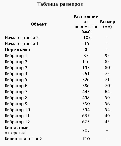

Штанги представляют собой полый алюминиевый профиль квадратного сечения 14x14 мм, толщина стенки 1 мм. Вибраторы - сплошные алюминиевые стержни диаметром 4.5 мм, запрессованные в сквозные отверстия в штангах. Перемычка, соединяющая штанги перед первым вибратором - алюминиевый цилиндр наружным диаметром 9 мм и длиной 16 мм соединяющий их электрически. Сквозь него и обе штанги, пропущен винт М4, скрепляющий всю конструкцию.
Отверстия для запрессовки вибраторов расположены не по центру штанг. На первой они расположены как можно ближе к ее нижней (по рисунку) плоскости, а на второй - ближе к ее верхней плоскости.
На конце антенны (после 12-го вибратора) имеются отверстия диам. 3.1 мм для крепления контактных ламелек, к которым припаяны оплетка и центральная жила коаксиального кабеля. Напрямую соединять механически медь с алюминием нельзя, в крайнем случае желательно залудить. Коаксиальный кабель проходит внутри штанги N2, и с ней же на ее конце соединяется оплетка кабеля. Удлиненный "хвост" штанги 2 предназначен для крепления антенны к несущей мачте.
Место присоединения кабеля защищает пластмассовая коробка (в оригинале она негерметичная), надевающаяся на пластмассовый держатель, который скрепляет концы штанг на расстоянии 10 мм друг от друга. Этот узел можно изготовить как угодно, лишь бы он не имел металлических деталей, прочно скреплял детали на указанном расстоянии, и надежно защищал контакты и кабель от проникновения влаги.
