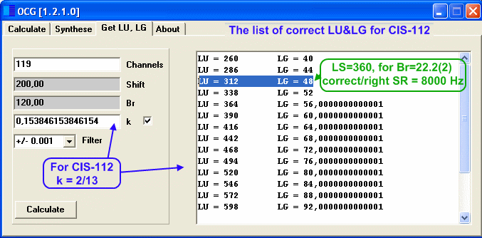

Нами получено значение k для этого сигнала, оно равно 2/13 или 0.153846(153846)
Список корректных LU и LG достаточно большой. Для текущей скорости манипуляции Br~22.2(2) Гц, предпочтительной частотой дискретизации, для анализа/демодуляции будет 8000 Гц.
Предположение о длительности тактового интервала в 414 отсчетов скорее всего ошибочное. Корректные значения LU и LG, из которых легко получить LS как LU+LG, выводит программа OCG.
Ближайшее к этой величине правильное значение LS = 364+56 = 420 отсчетов. Частота дискретизации анализа/демодуляции для этого значения LS, равна 420*22.2(2) ~ 9333.3(3) Герца.
Удачи. :)
