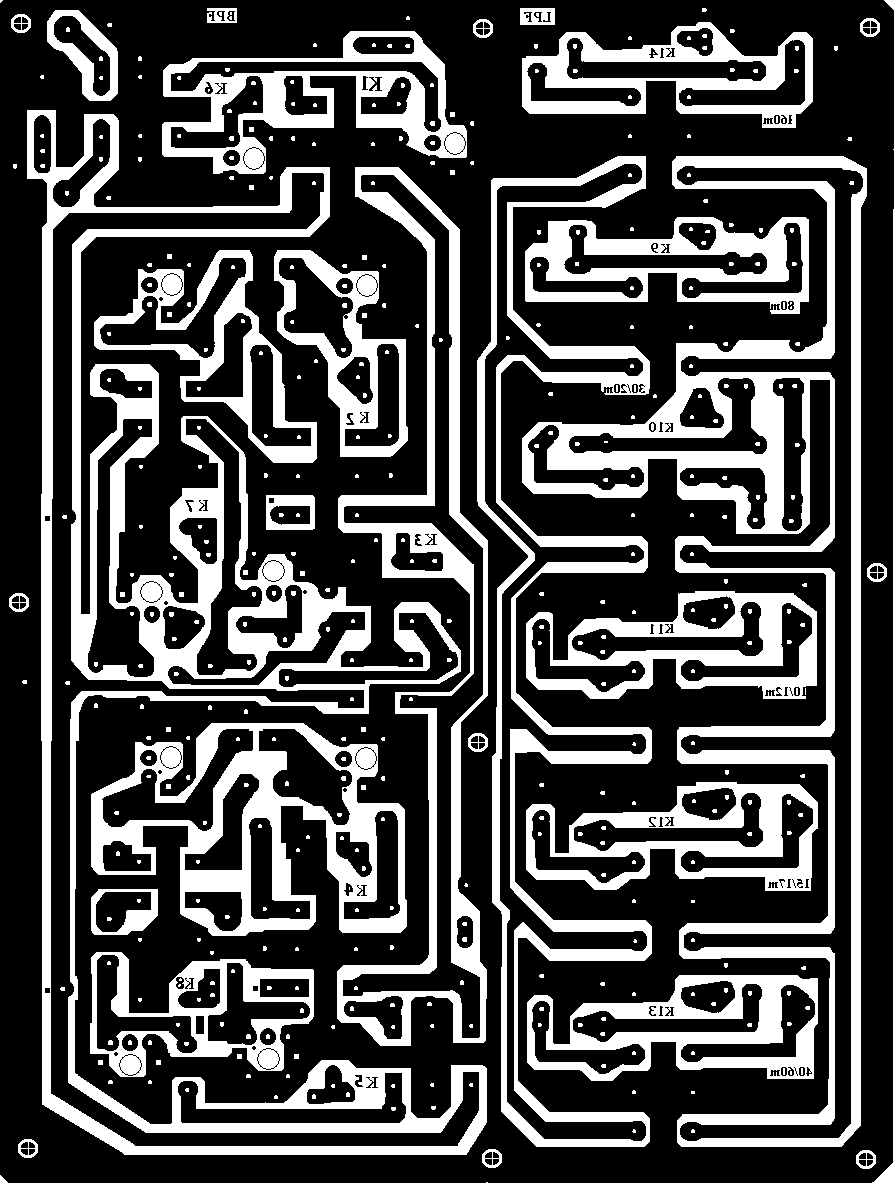

Рисунок печатной платы фильтров 10-ти диапазонного преселектора на основе К2.Расположение компонентов и остальная информация,находится в сжатом пакете файлов preselecror.rar.
В основы разработи позаимствован входной тракт фильтров (как НЧ так и полосовых) от трансивера К2 Елекрафт.Кольца,на которых намотанны катушки НЧ фильтра должны быть именно такого типа,как указанно в схеме.Применение ВЧ ферритовых колец исключено.В контура полосовых фильтров, я использовал несколько другие катушки,отличные от указанных в описание К2.Я использовал продукт компании COILCRAFT (1 uH & 4,7 uH). Причина - размер 7мм, больший "разгон" в изменение индуктивности по перестройки (около 20% от номинала) и сам Q-фактор контура. Сами номиналы остались такими,как указанны в К2.Настройка фильтра очень проста и состоит в установке положения феррита подстроичника контура,по максимальному уровню громкости,Настройку всех диапазонов, производят установкой частоты приёма соответствующгей середине диапазона приёма,т.е. для 40-ка метрового диапазона , частота настройки составит 7,050 КГЦ.Настроенный и собранный правильно фильтр,работает сразу.
