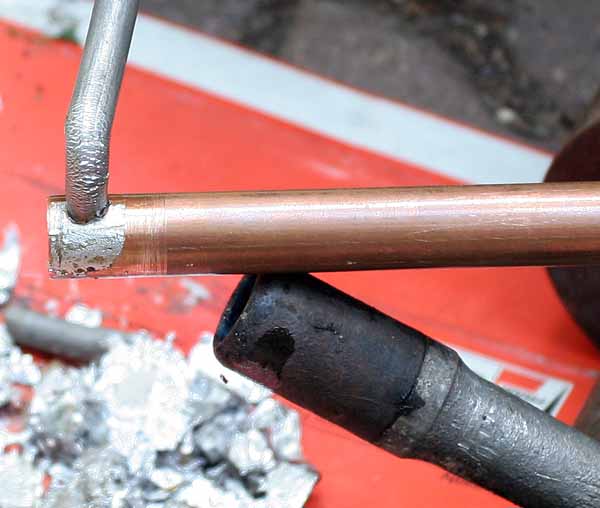

4. Производим лужение зачищенных частей трубок и внутренних частей уголков. Время – 52 минуты.

После этого берёте две короткие прямые трубки длинной 343 мм и две короткие, согнутые по колесу, длинной 752 мм, 4 уголка на 90 градусов и собираете их при помощи горелки. Необходимо учесть только то, что когда Вы будете собирать малую петлю, спираль должна быть закручена против часовой стрелки, если смотреть с верху.

19. Переворачиваете собранную антенну балуном вниз, греете горелкой уголки и разбираете антенну. Выпаянные трубки вставляете в канализационную трубу в отверстия, помеченные буквой «К». Получается своеобразный крест. Время – 21 мин.

21. Производите окончательную сборку антенны. Когда будете спаивать трубки, обмотайте их влажной тряпкой для отвода тепла. Процедура протекает очень легко. Трудности могут возникнуть только если на шаге 18 Вы допустили неточность. Время – 28 мин.
