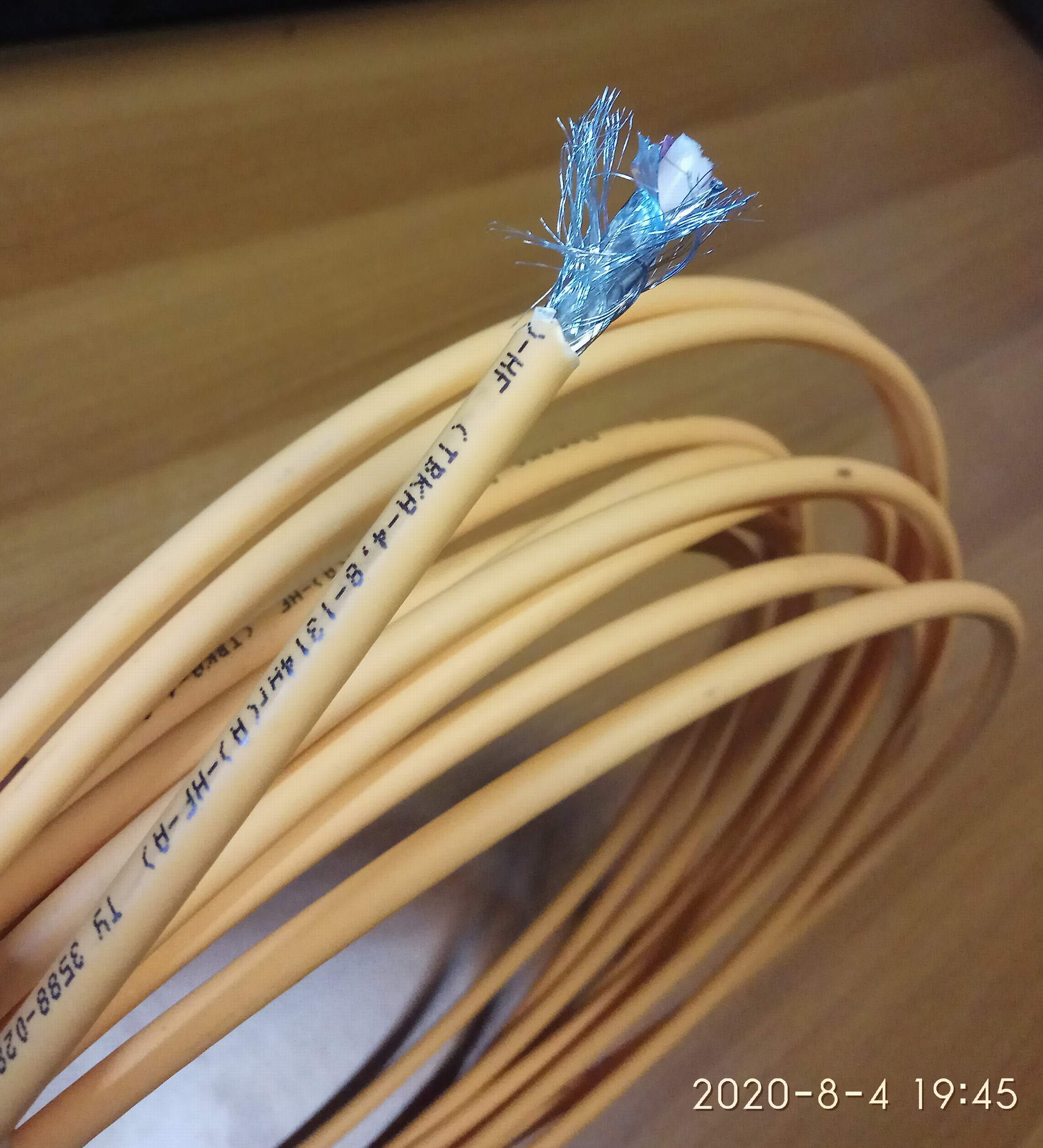

Понял. Беру SАТ, пусть и китайский. Думается мне фольга там алюминиевая. А на фото медная. Завтра узнаю кто кого дурит. У РК нет фольги никакой.

Сегодня купил отечественный RG6-u в оранжевой внешней оболочке. Удивительно, но в отличие от иностранных RG6-u у этого хорошо лудится не только центральная жила, но и жилы оплётки (!!!), кторая кстати, заметно гуще, чем у иностранных RG6-u. Факт просто поразительный - чтобы оплётка, да и лудилась бы, но это правда. Это позволяет припаяться к антенне вместо F-разьёмного соединения, основанного на прижимании металлов друг к другу, и которое на крыше в условиях влажности от дождей со временем ухудшится и которое я поэтому не люблю.
Ого, это где такой делать стали?
Вот такой? https://www.chipdip.ru/product/rg-6 То что оплетка паяется это уже хорошо.

Вот только указано, что он для внутренней прокладки.
Как эта оранжевая шняга себя поведет на солнечном УФ?
Так то недавно попался RG6-type кабель вообще в силиконовой оболочке, через нее виднелась медная оплетка.
Сразу не взял, теперь уже нет бухты в магазине, на УКВ согласующие трансформаторы сгодился бы...
Его надо внимательно смотреть при покупке, я видел такой медный имитатор в прозрачной силиконовой изоляции, на самом деле медного цвета покрытие на алюминиевых проволочках, не паяется. Но есть и настоящий, медный.
Сталкивался с таким, вроде бы MARS была маркировка, цвет неестественный для меди, красноватый слишком.
Невнятно облуживается при кратковременном касании жалом паяльника, припаять невозможно - от нагрева покрытие слезает вместе с припоем. Еще вопрос как это покрытие себя ведет на ВЧ, возможно без него, просто алюминий, будет лучше.
на кабеле написано среди прочего,что сделано в России(!!!) и упоминается какой-то Паракс . Возможно, это Подольск. Надо отметить, что внешняя изоляция у него довольно таки жёсткая, и от царапины ногтем не появляется трещина, то есть, видимо, всё же уличный. Хотя я в 90 годах встречал и такие RG6, у которых внешнюю изоляцию бокорезы с трудом раскусывали, умели делать в те времена..
К чести этого кабеля ещё надо сказать, что центральная жила вся целиком из меди, а не только снаружи. О как!
оплетка гуще, чем у иностранного RG6-u и отлично лудится!!

Одновременно надписи гост и RG-6 - как-то режет глаза... :-)
Могли бы уже "для солидности", как Одесса-кабель, сделать какую-то новую серию РК75, как у них РК75-4.8 и т.п.
