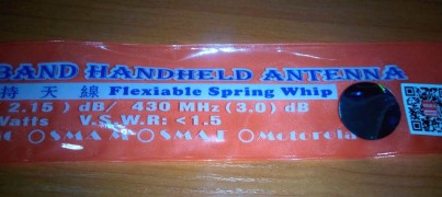

Подделка!  Оценки: 2 / 2 / 1 / 2 / 4 / 4
Увидел в радиомагазине длинную двухдиапазонную антенну в симпатичной упаковке. Да и цена, вроде, умеренная - 600 рублей. Дай, думаю, куплю, будет альтернатива штатной антенне портативки Yaesu VX-6.
Принес антенну из магазина, подключил к ней радиостанцию, взял индикатор поля - и что же? На "двойке" антенна вроде бы работает, но не лучше штатной. На "семидесятке" - заметно хуже штатной.
Полез в интернет, вычитал, что эти "Нагои" делают в Китае все, кому не лень. У оригинальной антенны упаковка салатно-зеленая, а надпись на основании антенны серебристая. К тому же, на упаковке не должно быть иероглифов и безграмотной надписи "Flexiable Spring Whip" (правильно: "Flexible...") С другой стороны, там пишут, что и оригинальные антенны порой работают не лучше поддельных. В-общем, непонятно, понятно лишь, что мне с моей подделкой не повезло.
Но что внутри этого фейка? Интересно взглянуть. Долго бился с этой антенной, зажав в тисках разъем SMA-M, и наворачивая на него антенну. Шатал, сжимал основание антенны в тисках - бесполезно. Оказалось, что надо, не отцепляя антенны от разъема в тисках, основание антенны прогреть феном паяльной станции, при температуре воздуха около 240 градусов, термоклей размягчится, и тогда надо пошатать основание, потянуть за него - и металлическая гайка выскочит из основания антенны. Далее я зажал полотно антенны в тисках через мягкие прокладки, еще подогрел основание антенны, надавил на него - и оно опустилось вниз, по полотну (кстати, если оболочка полотна помнется в тисках, достаточно ее подогреть феном - и она разгладится).
Как видно на фото, внутри этой антенны нет НИЧЕГО! Ни конденсатора, ни даже катушки! Эта антенна - просто кусок тросика! Отсюда вытекает, что если вы захотите использовать эту антенну в радиолюбительских целях, то на "двойке" это не получится - удлиняющей катушки нет и не предвидится, а у полотна длиной около 40 см резонанс будет существенно выше 145 МГц. Зато это недоразумение можно использовать на 433 или 446 МГц, если обрубить антенну так, чтобы получилась "четверть волны" длиной примерно 17 см.
Единственное, что утешает - сам антенный тросик упругий, не боится перегибов. Так что, у вас получится пусть и недлинный, но надежный "крысиный хвост" на "семидесятку".
