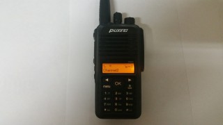

Бюджетный DMR трансивер  Оценки: 5 / 4 / 5 / 5 / 4 / 5 / 4
В связи с повсеместным переходом Московских огнеборцев из аналога в цифру возник резонный вопрос , а что можно взять для мониторинга и не только за вменяемые деньги и желательно не б.у. Брать например 32 канальную Моторолу без дисплея и клавиатуры за 15000 руб. как то не сильно хотелось , поэтому проштудировав вопрос досканально остановился на 2 станциях , PUXING PX-820 и CS700 которые и приобрел . В данном обзоре представлена станция от Китайской компании PUXING модель PX820 U .
Положительные стороны :
Известный бренд , многие знакомы или используют трансиверы данной фирмы .
Качественно сделанный корпус , приятно сидит в руке . По качеству применяемого пластика очень похож на Моторолы .
Класс защиты IP67
Разьем подключения тангенты и кабеля для программирования один в один как у Моторолы .
Простое ПО , практически тоже как и у Американской CS700
1000 с лишним каналов памяти , поддержка шифрования , совместимость со станциями Моторола и Хайтера .
Качество звучания с преобладанием средних и высоких частот .
Поддержка ctss/dcs кодов для работы с репитерами .
Отрицательные стороны :
К минусам можно отнести то что станцию на момент обзора непросто купить , на Ebay или ALiexpress ее в продаже я не встречал .
Недешевые оригинальные аксессуары , неоригинальные подходят от Моторолы но соответственно тоже стоят денег .
Поддержки как таковой нет , на офф сайте инфо минимум поэтому все вопросы только к продавцу у которого ее будете брать .
Резюме :
Неплохая станция , своих денег стоит однозначно , все что нужно для работы в ней в принципе есть . Можно использовать для мониторинга огнеборцев и МЧС . По деньгам выходит дешевле чем Американская CS700 . Если нужен DMR за минимальные деньги это станция для Вас , дешевле только модели без дисплея и клавиатуры .
