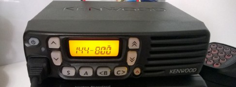

Качественный проф. аппарат.  Оценки: 5 / 4 / 5 / 5 / 5 / 5 / 5
В моём случае радиостанций версии "м". Характеристики вполне себе стандартные: 128 каналов, 128 зон, 25Вт, 136-174 Мгц, чутьё 0,28мв.
Понравилось качество изготовления, хорошо читаемый 8 символьный дисплей, приятный звук, не затыкается в условиях городских помех, каналам можно присвоить имена, все кнопки достаточно гибко настраиваются. Сканирование реализовано как внутри зоны, так по всем зонам, что очень удобно.
В целом аппарат производит приятное впечатление.
