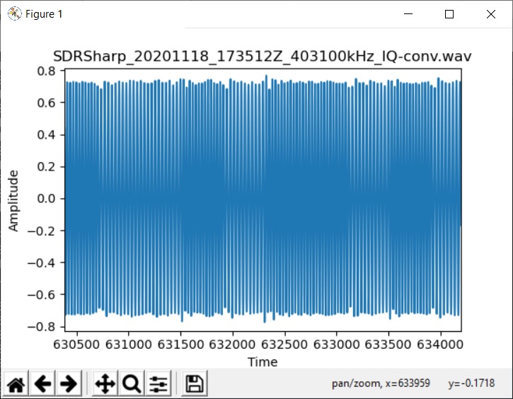

Для анализа используем только 3 секунды записи, в противном случае отрисовка будет слишком медленной. Для окончательной конвертации эту строку нужно убрать.
data = data[1*fs:1*fs + 4*fs]
plt.plot(data)
plt.xlabel("Time")
plt.ylabel("Amplitude")
plt.title(os.path.basename(wav_path))
plt.show()
Результат не вызывает сомнений, это частотная модуляция:
