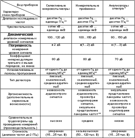

Жёстким требованиям по чувствительности и частотной избирательности, предъявляемым к аппаратуре при исследованиях ПЭМИ, отвечает довольно узкий круг измерительных приборов. В настоящее время для проведения исследований ПЭМИ допустимо использовать только такой комплекс аппаратуры, основу которого составляет измерительный приёмник или анализатор спектра с набором соответствующих измерительных антенн. Некоторые обобщённые характеристики этих приборов представлены в таблице 1. Для сравнения здесь же приведены данные селективных микровольтметров производства 70-х…80-х годов, кое-где ещё используемых в комплексах аналогичного назначения.
Из сравнения характеристик этих приборов видно, что селективные микровольтметры вполне подходят для высокоточных измерений напряжённости слабых электрических и магнитных полей. В то же время они не дают возможность наблюдать панораму сигналов и не выдерживают сравнения с современными измерительными приёмниками и анализаторами спектра по производительности и эргономическим показателям.
Измерительные приёмники в наибольшей степени отвечают требованиям, предъявляемым к аппаратуре для исследований ПЭМИ. Они обеспечивают высокую точность измерений при сравнительно небольших трудозатратах. Значительная часть измерительных приёмников позволяет видеть панораму исследуемого диапазона частот, анализировать сигналы при одновременном наблюдении результатов их детектирования различными типами детекторов. Однако цена измерительных приёмников весьма высока.
Таблица 1. Сравнительные характеристики измерительных приборов, применяемых для исследований ПЭМИ
Примечания:
* - без преселектора;
** - зависит от конкретного типа прибора.
Анализаторы спектра по своим функциональным возможностям вполне сопоставимы с измерительными приёмниками. На стадии обнаружения ПЭМИ они иногда даже удобнее приёмников. У большинства анализаторов спектра, представленных на российском рынке, отсутствует преселектор. Вместе с тем, цена современного анализатора спектра в два-три раза ниже цены аналогичного по частотному диапазону измерительного приёмника.
