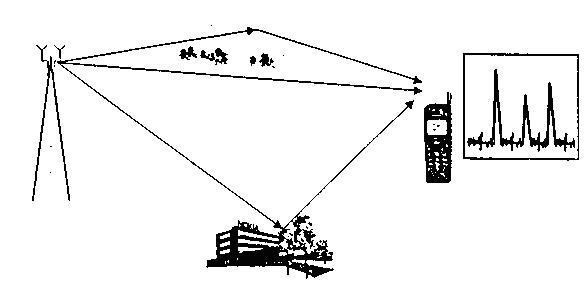

Распространение радиоволн в канале наземной подвижной связи характеризуется наличием большого числа отражений, дифракцией и затуханием энергии сигнала. Причиной всему этому являются естественные препятствия, например здания, холмы и т. д., а результатом оказывается многолучевое распространение. Многолучевое распространение ведет к двум последствиям, которые мы будем рассматривать в данном разделе.
Энергия сигнала (относящаяся, например к одному чипу сигнала CDMA) может поступать в приемник в четко различимые моменты времени. Поступающая энергия "вмазывается" в определенный профиль задержки при многолучевом распространении: см., например рис. 3.4. Интервал задержки в городских и пригородных районах обычно составляет от 1 до 2 мкс, хотя в некоторых случаях в холмистых районах наблюдались задержки до 20 мкс при достаточно высокой энергии сигнала. Длительность чипа при скорости передачи 3,84 Мчип/с равна 0,26 мкс. Если разница по времени многолучевых составляющих будет по крайней мере 0,26 мкс, то приемник WCDMA сможет разделить эти многолучевые компоненты и сложить их когерентно при многолучевом распространении. Задержку длительностью 0,26 мкс можно получить, если разница в протяженности лучей составит по крайней мере 78 м (скорость света ? скорость передачи чипов = 3,0·108 мс-1 ? 3,84 Мчип/с). При скорости передачи чипов около 1 Мчип/с разница в длинах лучей многолучевых составляющих должна быть около 300 м, что невозможно получить в небольших ячейках. Поэтому легко видеть, что WCDMA с тактовой частотой 5 МГц может обеспечить многолучевое разнесение в небольших ячейках, что невозможно в системе IS-95.
Кроме того, для определенного значения временной задержки обычно имеется множество лучей почти равной длины, по которым распространяется радиосигнал. Например, лучи с разницей по длине равной половине длины волны (при частоте 2 ГГц это приблизительно 7 см) поступают фактически одновременно по сравнению с лучами, имеющими разность хода 78 м и между которыми возникает задержка равная длительности чипа (при скорости передачи 3,84 Мчип/с). В результате в приемнике, который перемещается даже на меньшие расстояния, имеет место подавление полезного сигнала, называемое бы-стрыми замираниями. Подавление полезного сигнала лучше всего представляется как сложение нескольких взвешенных векторов, которые получают фазовый сдвиг (обычно длина радиоволны по модулю) и затухание вдоль заданного направления в определенный момент времени.
На рис. 3.5 показан примерный вид быстрого замирания, воспринимаемый по поступающей энергии сигнала при конкретном значении временной задержки при движении приемника. Мы видим, что мощность принимаемого сигнала может резко падать (на 20 - 30 дБ), когда происходит фазовое подавление за счет отражений при многолучевом распространении. В определенных геометрических условиях, вызывающих явления замирания и рассеяния, изменения сигнала, обусловленные быстрыми замираниями, происходят на несколько порядков чаще, чем изменения среднего профиля задержки при многолучевом распространении.
Рис. 3.4. Многолучевое распространение приводит к получению многолучевого профиля задержки
