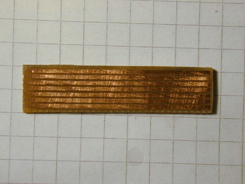

По размерам, приведенным на нижеследующих картинках...
...изготавливаем в масштабе 1:10 в Фотошопе, Кореле или другом графическом редакторе рисунок платы. Если рисовать лень - берем мои эскизы.

2.2.4. Накладываем данный эскиз на фольгированный стеклотекстолит и аккуратно обводим его (я обводил несмываемым маркером для печатных плат).
2.2.5. Вырезаем обведенный участок таким образом, чтобы линия разметки сохранилась (то бишь режем по внешнему краю эскиза). Я резал дремелом с установленным отрезным абразивным диском. На все ушло менее минуты. Получаем заготовку размером 1х4 см.
2.2.6. Аккуратно скругляем края заготовки, после чего обезжириваем, сушим, шкурим и еще раз обезжириваем заготовку со стороны меди.

2.5.2. Вернемся к нашим баранам. У нас есть на руках безводное хлорное железо. Необходимо сделать раствор. Согласно инструкции на банке пропорция растворения 1:3. Поверим на слово. Насыпаем одну часть FeCl3 и ОСТОРОЖНО приливаем воду. Я делал сию операцию в пластиковой бутылке объемом 0.5 л под струей холодной воды. После того как раствор готов - он должен быть теплым и зеленоватым - начинаем травление.
2.5.3. Травить следует 5-10 минут (проверяем готовность периодически доставая плату из раствора и осматривая).
2.5.4. Передерживать не стоит, иначе начнется подтравливание под тонер.
2.5.5. По окончании травления моем плату с мылом, сушим и смываем тонер растворителем.
2.6 Финальная обработка
2.6.1. Плата готова. Но! Если плата толще 0.5 мм (в моем случае 1.5 мм), она в разъем не войдет. Что делать? Колоть!
2.6.2 Берем нашу плату, прикидываем на глаз 0.5 мм и острым ножом колем плату (начиная с угла, так проще). Проверяем, входит ли плата в разъем. Если входит, то можно переходить к финальному этапу. Иначе уменьшаем толщину платы путем скалывания/шлифования.
2.6.3. Теперь, когда плата входит в разъем, ее следует залудить и покрыть со стороны стеклотекстолита в 2 слоя цапон-лаком (вы же не хотите все время ходить и чесаться:). На этом изготовление платы закончено.

Иллюстрации к статье:
Эскиз платы разъема
Автор: Angels

Для чего такие извращения... Легко все режется резаком.
Для корпуса подойдет пластик от 3.5 мм джека.
Сотни три четыре интерфейсов я точно сделал :)
