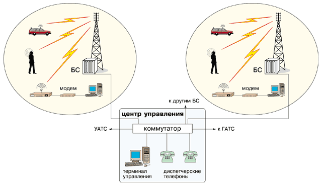

Создание минимальной однозоновой системы транкинговой радиосвязи
Рис. 2. Однозоновая система "Валдай"
Оборудование включает в себя:
  • базовую станцию емкостью от 2-х до 8-ми каналов с АФУ;
  • комплект оборудования для технического обслуживания и ЗИП;
  • дополнительно система может комплектоваться терминалом управления на базе ПК индустриального исполнения, источником бесперебойного питания и др.
Система обеспечивает:
  • полный МРТ 1327 сервис мобильных абонентов, включая все речевые индивидуальные и групповые соединения, статусные сообщения и соединения передачи данных;
  • возможность работы базового оборудования в необслуживаемом режиме с автоматическим переходом канала управления в случае его аварии;
  • при комплектовании терминалом управления - локальный или дистанционный мониторинг работоспособности системы, управление правами абонентов, регистрацию соединений.

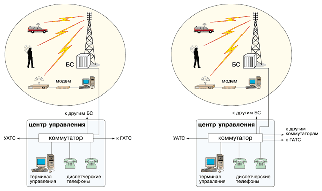

Создание региональной сети транкинговой радиотелефонной связи
Рис. 3. Региональная система на базе оборудования "Валдай"
  • базовые станции с АФУ (до 9 БС);
  • коммутатор "Валдай-К" с терминалом управления.
Дополнительно система может комплектоваться РС оператора, диспетчерскими телефонами и источниками бесперебойного питания.
  • все функции системы первого этапа на сети базовых радиостанций;
  • выход в ведомственную телефонную сеть по нескольким (до пяти) направлениям;
  • выход в телефонную сеть общего пользования;
  • поддержку сети диспетчерских телефонов, подключаемых непосредственно к коммутатору системы;
  • возможность сопряжения с другими сетями сухопутной подвижной связи, со станциями сетей спутниковой связи и с оборудованием DECT, WLL.

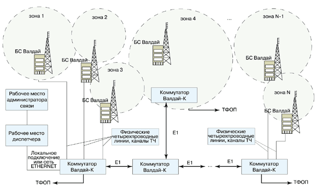

Создание межрегиональной сети транкинговой радиотелефонной связи
Рис. 4. Многозоновая транкинговая сеть на базе оборудования "Валдай"
Система строится на основе сети коммутаторов региональных сетей, связанных ИКМ (Е1) потоками. Позволяет обеспечить практически любое покрытие территории сетью транкинговой связи с полным комплексом услуг МРТ 1327.
