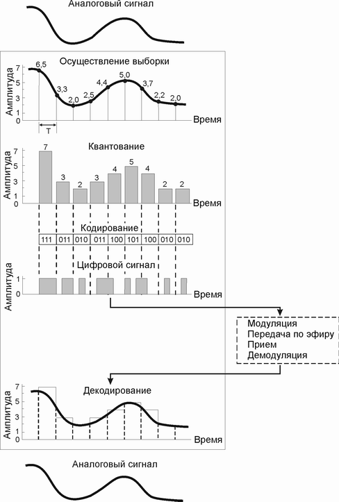

Звуковая информация (голос) преобразуется в цифровой формат (см. рисунок «Аналого-цифровое и цифро-аналоговое преобразование») модулируется высокочастотным сигналом (см. рисунок «Методы модуляции цифрового сигнала») и передается в эфир по традиционным физическим законам. Если исходная информация поступает уже в цифровом виде (терминал данных, компьютер, сеть цифровой связи, Интернет и т.п.), то никакого преобразования не требуется. Для предотвращения потерь информации при передаче по эфиру используются разнообразные алгоритмы коррекции ошибок.
Процесс оцифровки и кодирования голоса осуществляется специальным устройством – вокодером. Именно от него зависит алгоритм кодирования. Разные системы цифровой связи основываются на разных вокодерах. Именно вокодером обеспечивается совместимость (или не совместимость) различных систем цифровой связи. Например, в системах APCO 25 используется вокодер IMBE, а в EDACS – Aegis.
Рисунок, иллюстрирующий аналого-цифровое и цифро-аналоговое преобразование.
Процесс аналогово-цифрового преобразования в общем случае включает процедуру квантования (дискретизации непрерывной величины по времени, уровню или по обоим параметрам одновременно) и кодирования. При квантовании непрерывная величина преобразуется в последовательность ее мгновенных значений, выделенных по определенному закону и в совокупности отображающих (с заранее установленной ошибкой) исходную величину. При кодировании выделенные в процессе квантования мгновенные значения исходной величины измеряются, и результаты фиксируются в виде цифрового (в данном случае двоичного) кода. При попадании в приемник, цифровой сигнал декодируется и, с помощью процедуры цифро-аналогового преобразования, восстанавливается исходный аналоговый сигнал.

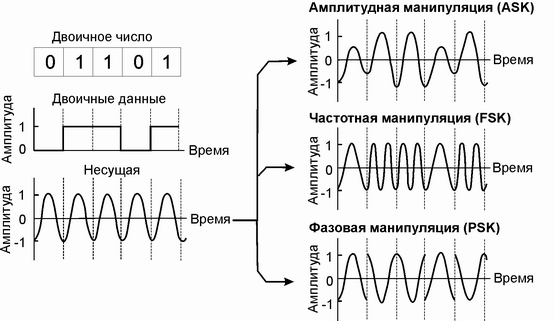

Рисунок, иллюстрирующий методы модуляции цифрового сигнала.
Чаще всего используются три метода модуляции* цифрового сигнала. Цифровой сигнал, представляющий поток двоичных символов 0 и 1 накладывается на несущую – аналоговый высокочастотный сигнал постоянной амплитуды и частоты.
* Обычно метод модуляции цифрового сигнала называют манипуляцией.
При амплитудной манипуляции (ASK amplitude-shift keying), модулируемая волна изменяет амплитуду сигнала (например, с высокого уровня на низкий) в соответствии с двоичной информацией.
При частотной манипуляции (FSK frequency-shift keying), поток битов представлен изменениями между двумя частотами.
При фазовой манипуляции (PSK phase-shift keying), амплитуда и частота остается постоянной, а поток битов представлен изменениями фазы модулированного сигнала.

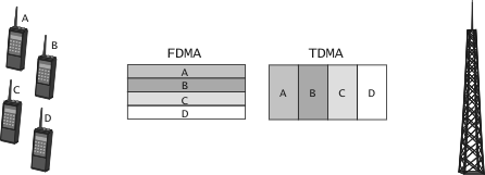

FDMA И TDMA – ДВА СИСТЕМНЫХ ПОДХОДА
Существование двух типов цифровых транковых систем признается международными организациями с 1990 года. Различие в методах доступа существенно влияет как на физические характеристики, так и на реализацию систем.
  1. FDMA (Frequency Division Multiple Access) – множественный доступ с частотным разделением. Где для каждого сеанса связи выделяется отдельный частотный радиоканал.
  2. TDMA (Time Division Multiple Access) – множественный доступ с временным разделением. Где несколько одновременных сеансов связи разделяются по времени и объединяются в один радиоканал.
