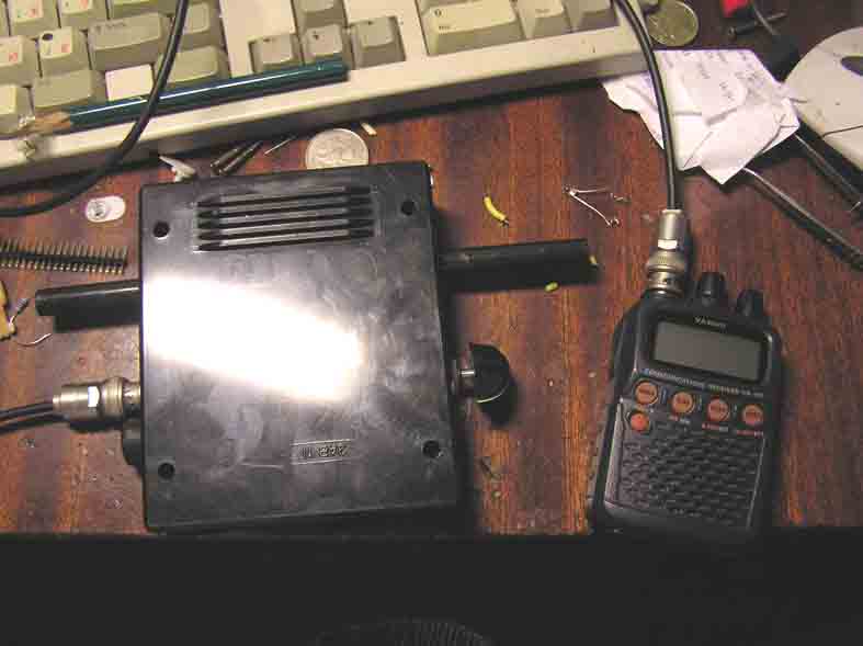

Стержень 400 НН работает нормально до 3 мГц и совсем не_работает выше 3.7 мГц. При подходе к 3.6 мГц заметно снижение чувствительности. Катушку мотать проводом с шагом не менее одного диаметра витка. Наличие отводов и конденсатора с пластиковым диэлектриком резко снижает КПД системы (1.5-2 балла). Для заметного повышения КПД проведён эксперимент по складыванию нескольких ферритовых стержней. Добавление второго стержня увеличило сигнал на 2.5-3 балла. Применение электростатического экрана уменьшает уровень сигнала на 2.5, а уровень помех на 4 балла. Антенна чувствительна к сигналам переизлучаемым металлическими предметами.
В планах изготовление ФА на гамогенной основе с диапазоном до 7 мГц. И ещё наличие пучков с проводами, как на фото уменьшает сигнал на 1.5-2 балла.

Если ФА подвергается атмосферным осадкам феррит покрывают лаком на масляной основе. Для нормальной работы ФА чем выше проницаемость феррита тем лучше. Однако чем выше проницаемость феррита тем ниже рабочая частота. До 3 мГц 400 оптимальное решение. От 200 кГц до 1.6 мГц оптимален 700 и т.д. От 3 мГц до 7 оптимален 150 ВН.
На 150 ВН можно намотать контур и для работы на более низких частотах но эффективность ФА будет намного наже чем с более НИЗКОЧАСТОТНЫМ ферритом.

Для моей антенны были найдены разные ферриты. И плоские и круглые и разного диаметра, проницаемости и длины.
Общие выводы из экспериментов получились такие: чем длиннее и толще ;-) тем лучше, проницаемость особой роли не играет, со всеми ферритами верхняя частота получалась не более 4.5 мГц, обилие перепутанных проводов не особо вредит но снижает верхнюю частоту (емкость монтажа). Наличие катушки связи нагруженной на 50 Ом вход снижает добротность следовательно и чувствительность и селективность, попробую сделать повторитель на одном транзисторе, посмотрю что получится.

Повторитель на транзисторе особых результатов не дал - вырос уровень шумов, чувствительность субъективно не изменилась, настройка стала "острей".

интересен вот такой разрез.
имеет ли смысл мотать катушки на феррите литцендратом? или это "на скорость не влияет" ?

Есть предположение что литцендрат используют из за скин-эффекта, поверхность множества тонких проводников больше, чем у одного толстого, наверное и проводимость на ВЧ больше.
Помоему, некислые потери вносит не сопротивление провода, а материал изоляции - напр. фторопласт (МГТФ), полиэтилен (провод от витой пары), лак, шелк (обмоточный провод) - нормально, а ПВХ для намотки не годиться - слишком много потерь. и еще потери дает диэлектрик в кондере, лучше поставить кондер с воздушным диэлектриком или сделать фикс. настройки и переключатель.

После использования литцендрата чутьё заметно выросло. Для обеспечения шага намотки контур мотался в "два провода" одним из которых былА толстая нить. Рекомендую.
Если делать повторитель, то только на мощном полевом транзисторе КП 902. В этом случае катушка связи не используется.

При применении литцендрата добротность катушек получается существенно выше на более низких частотах. А на более высоких - хуже.
В диапазоне 2...2,6 мГц катушки из литцендрата и одножильного провода, равного диаметра, имеют практически одинаковую добротность.
Поэтому применять литцендрат на частотах выше 2 мГц нет смысла.
